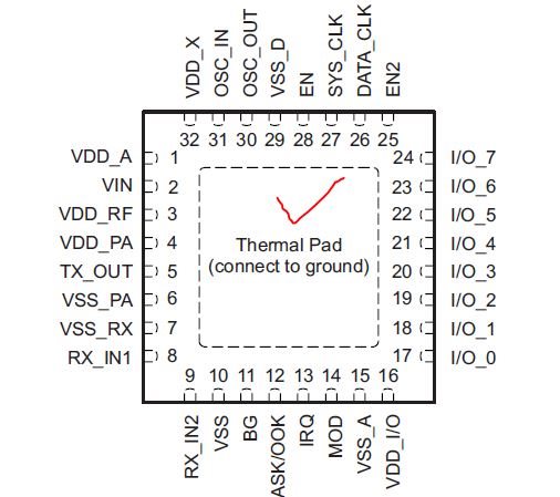

器件型号:TRF7963A
-如果散热焊盘未正确连接到接地端、
  是否可以在环境温度(低温或高温)下出现"TRF7963A"故障?
    散热焊盘的主要用途是帮助散热封装。
    如果焊盘未正确连接到电路板、器件可能会发热。
    只要不超过125 C 的额定结温、就不会出现任何故障。
    在您的情况下、我无法判断是否会超过该温度。
    为了避免器件受到任何热应力、请尝试与电路板建立良好的接触。
