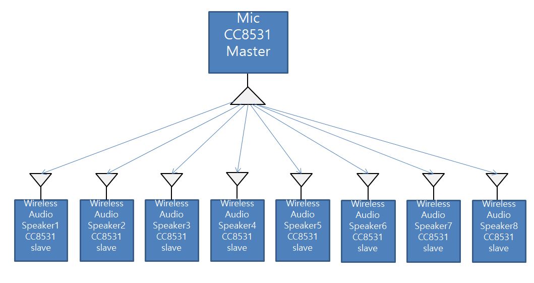

我的客户正在查看无线麦克风系统中的 CC8531产品、
我想确保一个麦克风可以设置为"主麦克风"、并且可以在一个方向上作为从麦克风广播到多个扬声器、如下所示。
请检查一下。
谢谢你。
此致。
Anthony 先生。
    您好、Anthony、
    CC8531在主控模式下确实可以用作麦克风。 但是、请注意、网络中只能有四个从站。
