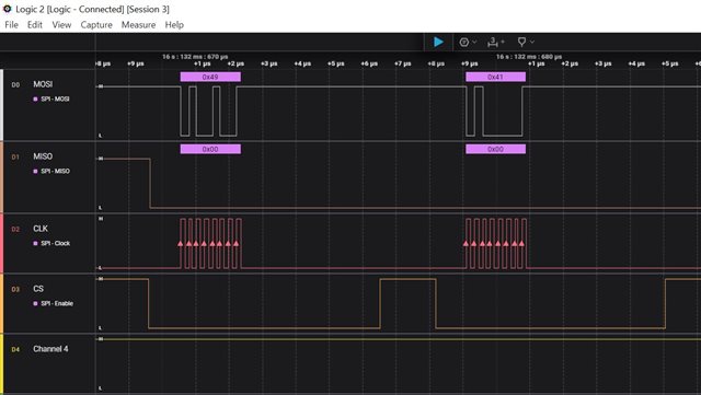

    在 TRF 初始化过程中、我观察到 MISO 线路上的活动、如随附的屏幕截图所示:
    然而、在初始化之后、当发出命令来读取调制控制寄存器和 ISO 控制寄存器时、MISO 线路上不再接收数据:
    请分享您的观察结果、即 TRF 未正确初始化、或者 SPI 通信可能存在问题。
    Tyagi

    观察您的波形、我想您需要从地址0x9和0x1读取。  请按照数据表说明在非连续模式下读取寄存器。 可以看到、第一个字节是"Addr x"、下一个字节是数据。 在波形中、提供"Addr x"并认为数据是在同一字节上返回的。 这是您尝试解释的内容吗?  如果是这种情况、则事实并非如此。 在另一个字中、要读取寄存器、这是一个两字节操作、第一个字节是要读取的地址、下一个字节是返回的数据。 正如您在下面的波形中看到的、需要在两个字节中激活 SPI 使能。 可能问题是您关闭两个字节之间的 SPI 使能。 有关详细信息、请参阅数据表。

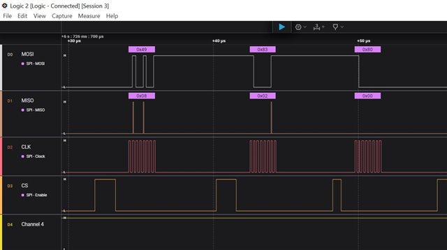

    尊敬的 Charles:

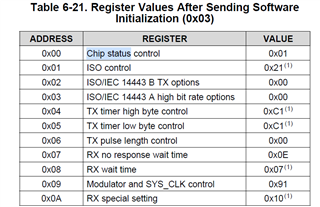

    我知道、要接收 MISO 字节、主器件必须通过发送一个虚拟字节以及寄存器地址来生成额外的时钟周期。 我现在能够准确地捕获变量中的 MISO 数据:
    TRF79X0_ISO_CONTROL_REG = 0x21 (根据数据表进行更正)
    TRF79X0_RX_WAIT_TIME_REG = 0x07 (根据数据表正确)
    TRF79X0_RX_SPECIAL_SETTINES_REG = 0x10。  (根据数据表进行更正)
    但对于 CHIP_STATUS 控制寄存器、我仍然只接收数据0x00。
    在 SPI 探测期间、在 MISO 线路上观察到的数据与预期值不同。
    您能否说明这种差异是否表示 SPI 数据传输无效、或者 TRF79x0是否在通过 MISO 线路发送响应之前对其进行内部编码/解码。
    谢谢。此致
    Vishal Tyagi
    [报价]
    根据我在上面的波形可以看到的、您正在尝试将值0x0写入地址0x08 (RX 等待时间寄存器)。 接下来、您将从0x1 (ISO 控制寄存器)读取、该值返回0x10。
