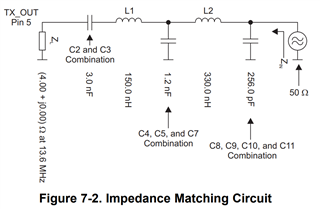

我需要匹配 TRF7960A RFID IC 的输出网络、我想知道 IC 在匹配期间应该处于什么状态。 它是应打开还是关闭? 数据表中有一个示例、说明如何将其与4欧姆(全功率设置)的输出阻抗相匹配、但我打算使用半功率设置、以便在本例中将其设置为8欧姆。 这是否意味着我需要在调优期间将其激活并编程为半功率模式?

    7.2.2阻抗匹配 TX_OUT (引脚5)至50 Ω
    当运行在满功率输出设置时、TRF7960A 的输出阻抗的标称值为4+45g 0 Ω(4 Ω Real)。 由于市售测试设备(例如频谱分析仪、功率计和网络分析仪)是50 Ω 系统、此阻抗必须与一个谐振电路相匹配、并且 TI 建议使用一个从4 Ω 到50 Ω 的匹配电路。 有关阻抗匹配基准电路、请参阅图7-2和图7-3。 这一部分解释了这些值是如何计算的。 图7-2和图7-3从4 Ω μ s 源开始展示了从4 Ω 到50 Ω 的过程、这是通过在史密斯圆图模拟器(可从 www.fritz.dellsperger.net/获取)上展示的。 在适当的情况下、这些元件被组合在一起。
    大家好、是的、这就是我要做的。 但是、这并不表示 IC 应该处于哪个状态。
     我认为您不需要激活 IC。   无论芯片是否有源、均可提供芯片的输出阻抗。 您可以改变天线网络的阻抗、从而实现从电源到负载的最大功率传输。
    输出阻抗取决于您使用的功率设置、这将告诉我在匹配期间 IC 应处于活动状态。 但还可能是您应该将 IC 替换为8欧姆的电阻器。
