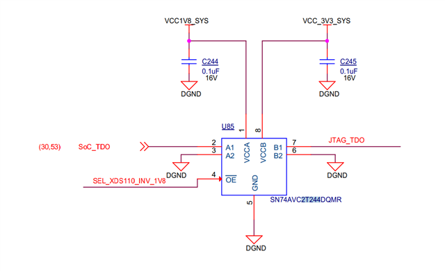

    我使用的是 TMDS62LEVM 开发板、USB-DFU_SEND 测试已通过。 是否可以在我的硬件原理图中将 74AVC2T244DQMR 替换为 SN74AVC2T245RSWR?
    下图是我原理图中的设计。
    下图是 TMDS62LEVM 的原理图。

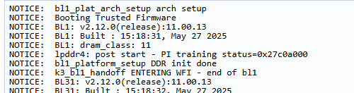

    您的意思是、发送 tiboot3.bin 二进制文件后、您无法看到以下日志?
    Tushar
    USB-DFU_SEND 测试是正常的。 主要是我更换了 JTAG 芯片 (SN74AVC2T245RSWR) 并测试了 JTAG 的功能。

    您的 SN74AVC2T245 实现 似乎与原始 SN74AVC244 实现相等。  我不希望您的实施会导致与器件通信时出现任何问题。
    我不清楚您是否在使用 CCS 时遇到问题、或者只是询问您的实现是否正常
    如果您在使用 CCS 时遇到问题、 我会尝试找人 为您提供帮助。 我只能回答与 JTAG 信号功能的电气和时序参数相关的硬件相关问题。 我不熟悉 CCS 工具、因此无法回答任何与使用它相关的问题。
    Paul
    使用 SN74AVC2T245RSWR JTAG 芯片、可以成功执行上述测试。 没有有关后续代码下载的信息。 只有 JTAG 功能的硬件功能调试仍然存在、之后、可以继续使用 PG1.1 版本进行测试、从而实现大规模生产。
    在查看您的问题时、我发现了我们的 EVM 设计人员采取的做法、这种做法并不是一种好的设计做法。 您的实施存在相同的问题。 因此,你应该考虑纠正它。
    原始设计中所用的 SN74AVC2T244 的引脚 6 是未使用的输出、并已直接接地。 将输出端直接接地不是一种好的设计做法。 这可能不会导致问题、因为缓冲器为同相并且输入连接至低电平。 在正常运行期间、不应将输出驱动为高电平。 但是、缓冲器可能有一些内部竞  态条件、在应用于输入的低电平逻辑状态通过器件传播到输出之前、会驱动输出。 如果发生这种情况、当缓冲器的 电源上升到有效电势时、缓冲器可能会尝试将其输出驱动为高电平几 ns。  我将建议我们的 EVM 团队断开接地连接、以消除这种情况发生的风险。
    我建议您考虑一个类似的变化。  SN74AVC2T245 器件是双向的、这意味着您应该从引脚 4 和 9 断开直接接地连接、因为该器件可能会在上电期间将这些引脚中的任何一个驱动为高电平短时间。 您不应将未使用的缓冲器的输入保持悬空、因此需要在引脚 4 上连接弱上拉或下拉、因为它配置为 缓冲器“B"的“的输入。  我建议您断开引脚 9 与地的 连接、并将引脚 4 连接到上拉或下拉。 如果您不想  在设计中包含另一个电阻器、则另一种方法是将引脚 4 连接到与引脚 10 相连的同一个上拉电阻器。
