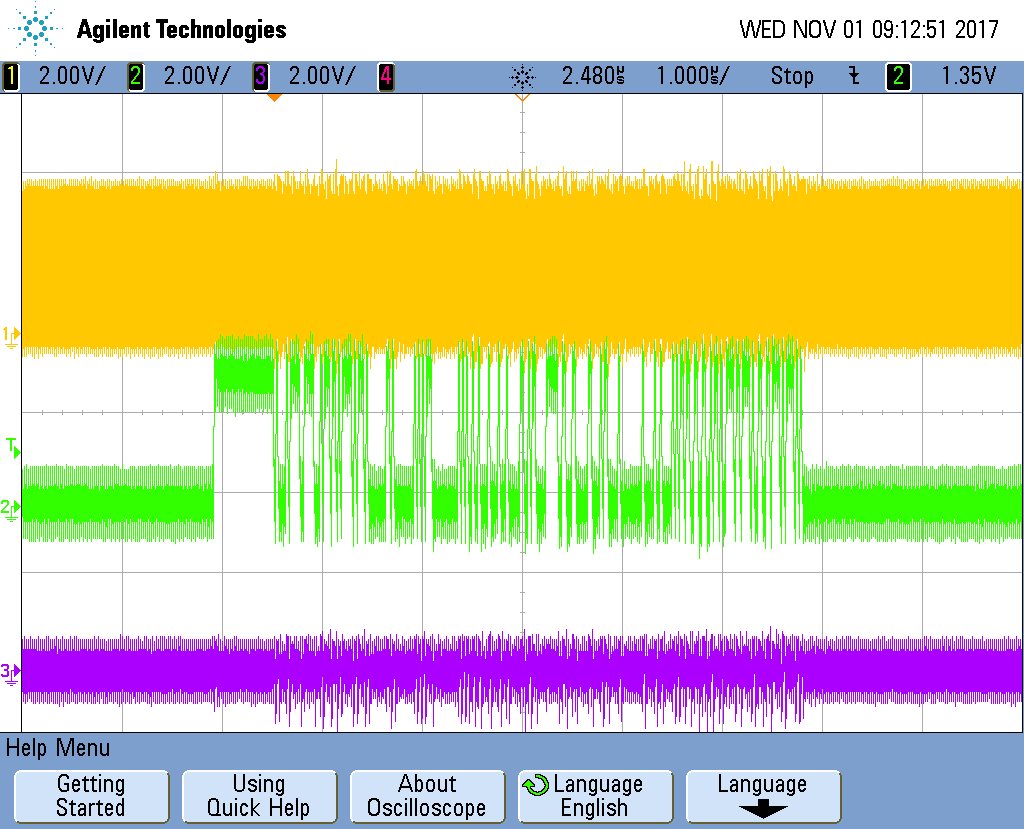

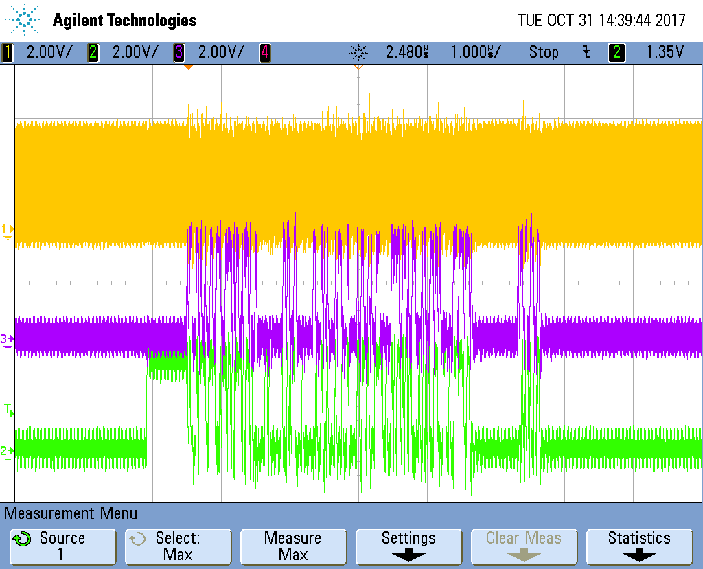

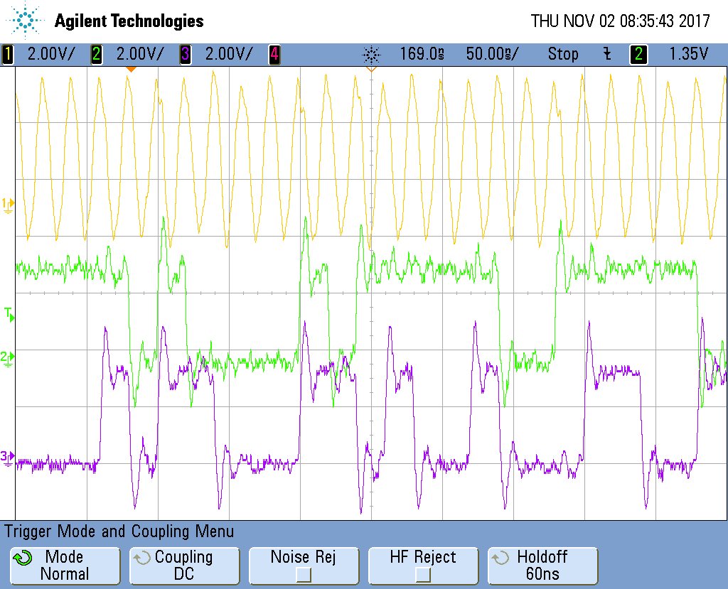

    让我们看看接口本身。 在您主动向链路伙伴发送 ping 时、我想查看 REF_CLK +两个数据引脚的示波器图。
    两个图:
    Ref_CLK + TXD0和 TXD1
    Ref_CLK + RXD0和 RXD1
    这些应尽可能靠近 MAC。
    我不确定您需要我在示波器方面有多详细、但此处显示了 RX 捕获:
    但是、就 TXD 布线而言、没有要捕获的活动。 当我 ping 时、我从 cmd 窗口中得到"Destination host unreached"。 我的 PHY 仍然报告为半双工。

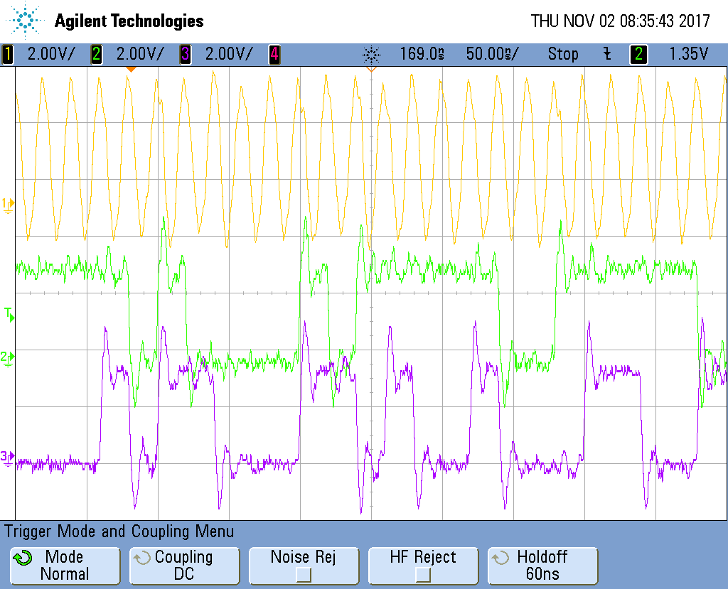

    感谢您提供示波器图。 在尝试 ping 您的链路伙伴时、您能否使用 REF_CLK、RXD0和 RX_ER 提供图?
    我想查看 RX_ER 是否在 RX 上切换。
    以下是示波器图(紫色表示 RXER):

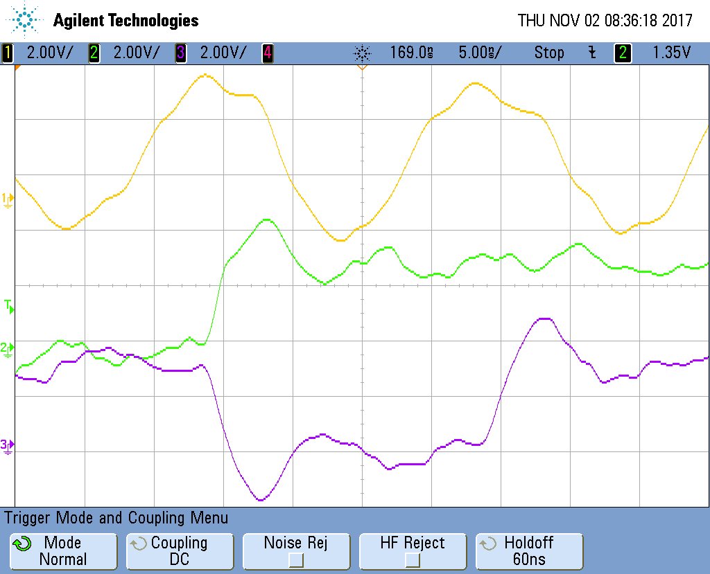

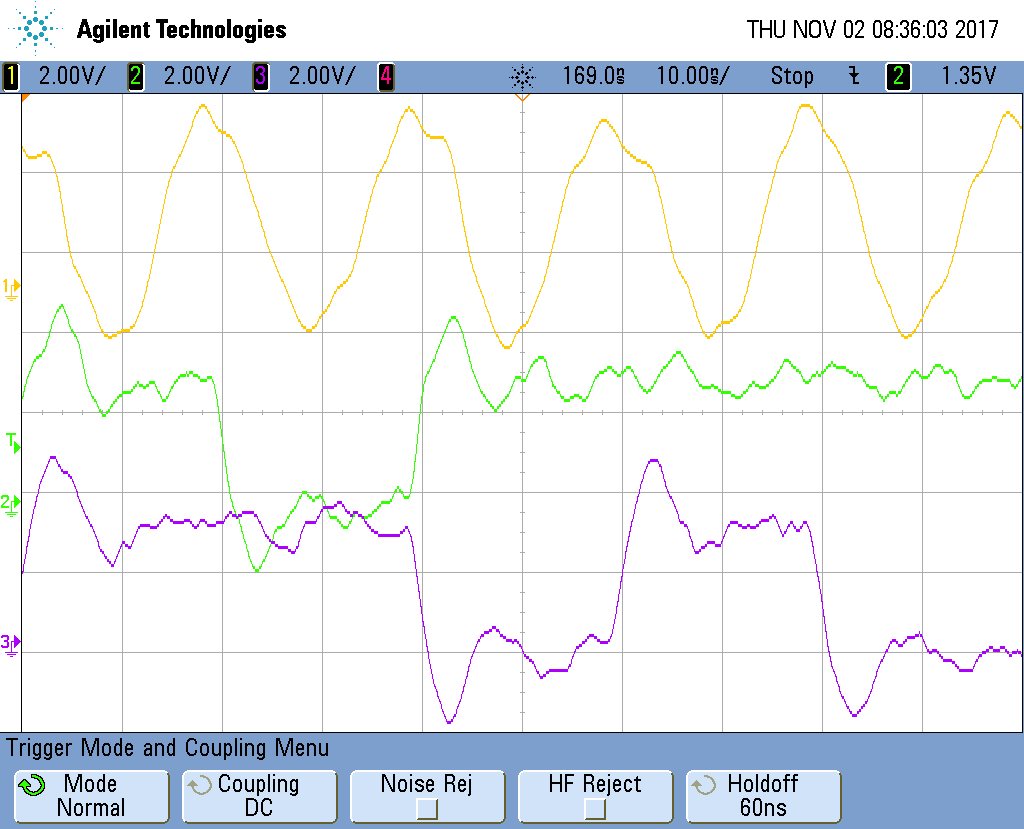

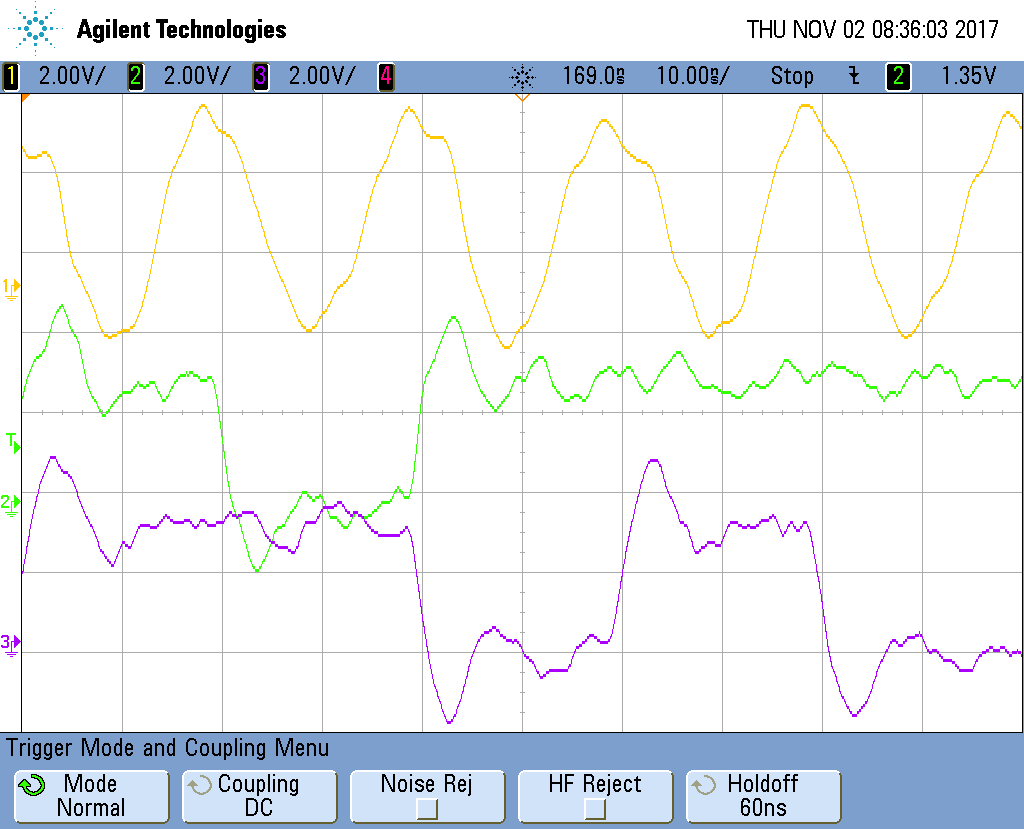

    感谢您的观看。 我在该传输中看不到任何 RX_ER 断言、但确实存在串扰。
    您能否提供 REF_CLK+RXD0+RXD1图@ 10ns/div 和5ns/div 分辨率? 我希望量化时钟/数据时序关系。 请确保探头接地距离测量的信号相当近。
    现在电路板上有一根非常坚固的接地线、但不幸的是、由于电路板上没有任何测试点、电路板上的走线有点靠近、它们都相互通信、因此走线不是很漂亮。 无论采用哪种方法、都可能会出现一些相当大的电压摆幅。 走线取自 PHY 侧的直列式电阻器。

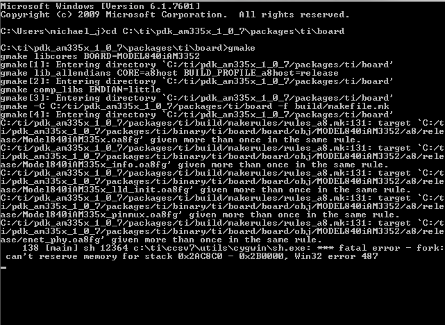

    因此、在尝试按照指南创建我自己的定制板驱动程序(尝试并尽可能多地使用 EVM 示例中的驱动程序)时、我在尝试实际构建板驱动程序时遇到错误。 我遵循以下指南: processors.wiki.ti.com/.../Adding_Custom_Board_Library_Target_to_Processor_SDK_RTOS_makefiles
    据我所知、除了 AM335x 而不是 AM572x 之外、我还能以最佳方式关注它。 当我尝试通过调用"gmake board_lib"来构建驱动程序时、我立即在构建 evm335x 时遇到错误。 错误"gGpevmPinmuxData"未声明。 我尝试将其更改为我可以在 starterware 文件夹中找到的变量、但无论我将其放入什么都是未定义的、因此我无法构建板驱动程序。
    我不确定这是否值得遵循、但我想我至少会尝试一下
    运行 pdksetupenv.bat 后、请转至 pdk_am335x_1_0_8\packages/ti\board、然后键入"gmake"。
    gGpevmPinmuxData 在 starterware pdk_am335x_1_0_8\packages/ti\starterware\board\am335x\am335x_gpinmux_data.c 中定义

    实际上、我通过运行"gmake board_lib"获得了更多活动
    我知道它的定义位置、但知道它的定义位置不会对我有所帮助、除非我知道它的关联位置、这是我认为我不需要做的修复

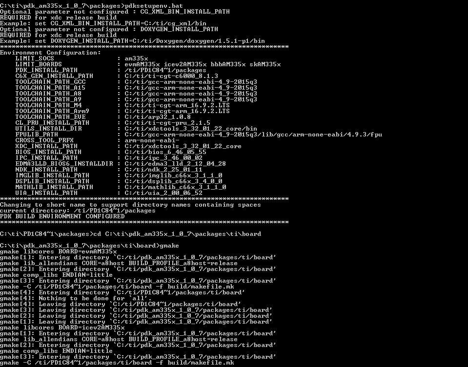

     在进行任何更改之前、您是否对构建电路板库有任何问题? 附件是我的 PC 的构建日志。
    >>makefile: 33:/ti/build/Rules.make:没有这样的文件或目录
    >>makefile: 41:/ti/build/comp_top.mk:没有这样的文件或目录
    Makefile 第33行是"包含$(pdk_install_path)/ti/build/Rules.make "
    您的 pdk_install_path 是否缺失?
    "在进行任何更改之前、您是否对构建电路板库有问题?"
    我不知道这句话是什么意思。 我没有对 EVM 板进行任何更改。 我用新目录制作了一个新的电路板。 我本来希望能够构建默认的 EVM 板库
    我假设 pdk_install_path 是 Windows 环境变量吗? 这是我假设在安装 PDK 时会创建的内容

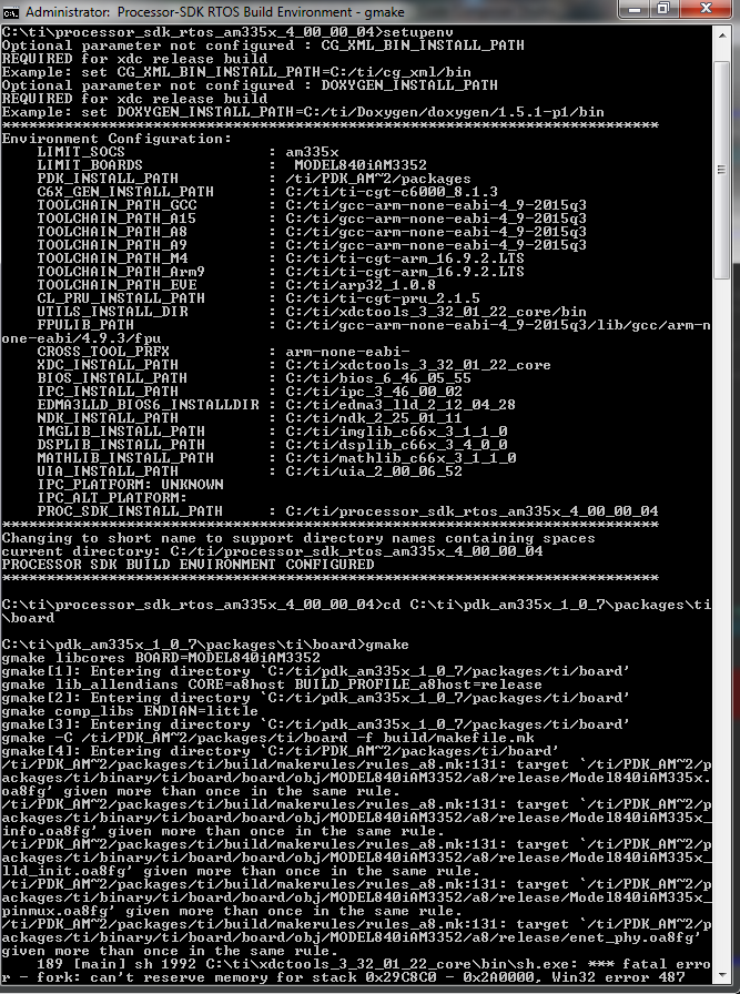

    因此、为 pdk_install_path 创建系统变量让我进一步了解了电路板方向路径中的"gmake"。
    现在、它正在尝试构建我的板、这很好、但它尝试使用 A15内核来构建、这是错误的(我很确定我将所有内容都设置为 A8内核)
    C:\ti\pdk_am335x_1_0_7\packages/ti\board>gmake
    gmake libcore Board=MODEL840i_AM3352
    gmake[1]:输入目录`C:/ti/pdk_am335x_1_0_7/packages/ti/board
    gmake lib_allenaans core=a15_0 build_profile_a15_0=发布

    因此、通过查看文档中的步骤、我似乎无法找到我犯了错误并使系统认为它是 A15内核的地方
    您的 packets\ti\board\board_component.mk 中是否有 board_lib_MODEL840i_AM3352_CORELIST = a8host?
    您可以尝试运行"gmake limit_SoCs=AM335x limit_boards=MODEL840i_AM3352 limit_cores=a8host"或"gmake limit_boards=MODEL840i_AM3352"吗? (不确定是否需要将 MODEL840i_AM3352重命名为 MODEL840i-AM3352以删除下划线_)
    关于 pdk_install_PAT、请参阅 pdksetupenv.bat 中的注释:

    添加所有这些新内容后、我在尝试立即编译时收到此错误:
    Microsoft Windows [版本6.1.7601]
    版权所有(c) 2009 Microsoft Corporation。 保留所有权利。
    C:\Users\Michael_j>CD C:\ti\pdk_am335x_1_0_7\packages/ti\board
    C:\ti\pdk_am335x_1_0_7\packages/ti\board>gmake limit_boards=MODEL840iAM3352
    gmake libcore Board=MODEL840iAM3352
    gmake lib_allenthans core=a8host build_profile_a8host=release
    gmake[2]:输入目录`C:/ti/pdk_am335x_1_0_7/packages/ti/board
    gmake comp_libs ENDIAN=小
    gmake[3]:输入目录`C:/ti/pdk_am335x_1_0_7/packages/ti/board
    gmake -C:\ti\pdk_am335x_1_0_7\packages/ti/board -f build/makefile.mk
    gmake[4]:输入目录`C:/ti/pdk_am335x_1_0_7/packages/ti/board
    C:\ti\pdk_am335x_1_0_7\packages/ti/build/makerules/rules_A8.mk:131:目标`C:\t
    i\pdk_am335x_1_0_7\packages/ti/binary/ti/board/obj/MODEL840iAM3352/A8/rele
    ASE/Model840iAM335x.oa8fg'在同一规则中多次给出。
    ASE/Model840iAM335x_info.oa8fg'在同一规则中多次给出。
    ASE/Model840iAM335x_LLD_init.oa8fg'在同一规则中多次给出。
    ASE/Model840iAM335x_pinmux.oa8fg'在同一规则中多次给出。
    在同一规则中多次给出了 ASE/enet_phy.oa8fg'。
    C:/ti/ccsv7/utils/cygwin/mkdir -p C:\ti\pdk_am335x_1_0_7\packages/ti/binary/ti/b
    oard/board/obj/MODEL840iAM3352/A8/release
    oard/board/obj/MODEL840iAM3352/A8/release/.deps
    #编译 MODEL840iAM3352:AM335x:a8host:release:board:src/board.c
    C:/ti/ccsv5/tools/compiler/gcc-arm-none-eabi-4_9-2015q3/bin/arm-none-eabi-gcc -M
    D -mf C:\ti\pdk_am335x_1_0_7\packages/ti/binary/ti/board/obj/MODEL840iAM33
    52/A8/release/.deps/board.P -DMakEFILE_Build -c -mcpu=cortex-A8 -mtune =cortex-A8
    -March =armv7-a -marm -mfpu=neon -mfloat-abi=hard -mabi=aapcs -mapcs-frame -D_a
    RMv7 -Wimplicit -Wall -Wunused -Wunknown-pragma -ffunion-SECTIONS -Fdata-sect
    负离子-Wall -MMD -MP -Werror -O2 -s -DNDEBUG -DAM335X_family_BUILD -Dam335x -DBUI
    LDCFG_MOD_UART -DBUILDCFG_MOD_GPIO -DBUILDCFG_MOD_I2C -DBUILDCFG_MOD_MCSPI -DB
    UILDCFG_MOD_QSPI -DBUILDCFG_MOD_PRU_ETH -DBUILDCFG_MOD_MMCSD -DBUILDCFG_MOD_CPSW
    -DBUILDCFG_MOD_PWMSS -DBUILDCFG_MOD_DSS -DBUILDCFG_MOD_USB -DBUILDCFG_MOD_GPMC
    -DBUILDCFG_MOD_DCAN -DBUILDCFG_MOD_MCASP -DBUILDCFG_MOD_VPFE -DBUILDCFG_MOD_MDIO
    -DBUILDCFG_MOD_DMTIMER-DBUILDCFG_MOD_EDMA3CC -DBUILDCFG_MOD_EDMA3TC -DBUILDCFG
    _MOD_RTC -DBUILDCFG_MOD_WDT -DBUILDCFG_MOD_ADC -DBUILDCFG_MOD_LCDC -DBUILDCFG_MO
    D_PRU_ICSS -DMODEL840iAM3352 -DMODEL840iAM3352 -DSOC_AM335x -DevmAM335x -IC:/t
    i/ccsv5/tools/compiler/gcc-arm-no-eabi-4_9-2015q3/arm-no-eabi/include -i. -I
    src -Isrc/MODEL840iAM3352 -Isrc/MODEL840iAM3352/器件-Isrc/MODEL840iAM3352/inc
    插曲-ic:\ti\pdk_am335x_1_0_7\packages/ti/starterware/include -ic:\ti\pdk_am335x
    _1_0_7\packages/ti/starterware/include/HW -IC:\ti\pdk_am335x_1_0_7\packages/ti/s
    tarterware/board -ic:\ti\pdk_am335x_1_0_7\packages/ti/starterware/device -ic:\ti
    \pdk_am335x_1_0_7\packages/ti/starterware/include/utils -ic:\ti\pdk_am335x_1_0_7
    \packages/ti/starterware/utils -ic:\ti\pdk_am335x_1_0_7\packages/ti/starterware/
    SoC -ic:\ti\pdk_am335x_1_0_7\packages/ti/starterware/board/am335x -ic:\ti\pdk_am
    335x_1_0_7\packages/ti/starterware/soc/AM335x -ic:\ti\pdk_am335x_1_0_7\packages/
    TI/starterware/include/AM335x -Isrc/MODEL840iAM3352 -Isrc/MODEL840iAM3352/器件
    -irc/MODEL840iAM3352/include -ic:\ti\pdk_am335x_1_0_7\packages/ti/drv/i2c/soc
    AM335x -IC:\ti\pdk_am335x_1_0_7\packages/ti/drv/UART/SoC/AM335x -ic:\ti\pdk_am33
    5x_1_0_7\packages/ti/drv/SPI/SoC/AM335x -ic:\ti\pdk_am335x_1_0_7\packages -ic:/t
    I/EDMA3_LLD_02_12_00_20/packages -ic:\ti\pdk_am335x_1_0_7\packages/ti/CSL -i/app
    s/apps_nonbam/inc -i/-i/common -mf C:\ti\pdk_am335x_1_0_7\packages/ti/binary/t
    I/board/board/obj/MODEL840iAM3352/A8/release/board.d -MT C:\ti\pdk_am335x_1_0_7\
    封装/ti/binary/ti/board/obj/MODEL840iAM3352/A8/release/board.oa8fg -o
    C:\ti\pdk_am335x_1_0_7\packages/ti/binary/ti/board/obj/MODEL840iAM3352/A8/
    release/board.oa8fg src/board.c
    Process_begin:CreateProcess (NULL、c:/ti/ccsv5/tools/compiler/gcc-arm-none-eabi-
    4_9-2015q3/bin/arm-no-eabi-gcc -md -mf C:\ti\pdk_am335x_1_0_7\packages/ti/bina
    Ry/ti/board/obj/MODEL840iAM3352/A8/release/.deps/board.P -DMAKEFILE_BUILE
    -c -mcpu=cortex-A8 -mtune =cortex-A8 -March =armv7-a -marm -mfpu=neon -mfloat-abi=
    hard -mabi=aapcs -mapcs-frame -D__ARMv7 -Wimplicit -Wall -Wunused -Wunknown-prag
    mas -ffunion-SECTIONS -Fdata-SECTIONS -Wall -MMD -MP -Werror -O2 -s -DNDEBUG -
    DAM335X_family_BUILD -Dam335x -DBUILDCFG_MOD_UART -DBUILDCFG_MOD_GPIO -DBUILDCFG
    _MOD_I2C -DBUILDCFG_MOD_MCSPI -DBUILDCFG_MOD_QSPI -DBUILDCFG_MOD_PRU_ETH -DBUILD
    CFG_MOD_MMCSD -DBUILDCFG_MOD_CPSW -DBUILDCFG_MOD_PWMSS -DBUILDCFG_MOD_DSS -DBUIL
    DCFG_MOD_USB -DBUILDCFG_MOD_GPMC -DBUILDCFG_MOD_DCAN -DBUILDCFG_MOD_MCASP -DBUIL
    DCFG_MOD_VPFE -DBUILDCFG_MOD_MDIO -DBUILDCFG_MOD_DMTIMER-DBUILDCFG_MOD_EDMA3CC
    -DBUILDCFG_MOD_EDMA3TC -DBUILDCFG_MOD_RTC -DBUILDCFG_MOD_WDT -DBUILDCFG_MOD_ADC
    -DBUILDCFG_MOD_LCDC -DBUILDCFG_MOD_PRU_ICSS -DMODE840iAM3352 -DMODE840iAM3352
    -DSOC_AM335x -DevmAM335x -IC:/ti/ccsv5/tools/compiler/gcc-arm-none-eabi-4_9-2015
    Q3/ARM-NONE - eabi/ include -I -Isrc -Isrc/MODEL840iAM3352 -Isrc/MODEL840iAM3352/d
    evice -Isrc/MODEL840iAM3352/include -ic:\ti\pdk_am335x_1_0_7\packages/ti/starter
    ware/include -ic:\ti\pdk_am335x_1_0_7\packages/ti/starterware/include/HW -ic:\ti
    \pdk_am335x_1_0_7\packages/ti/starterware/board -ic:\ti\pdk_am335x_1_0_7\package
    s/ti/starterware/device -ic:\ti\pdk_am335x_1_0_7\packages/ti/starterware/include
    /utils -ic:\ti\pdk_am335x_1_0_7\packages/ti/starterware/utils -ic:\ti\pdk_am335x
    _1_0_7\packages/ti/starterware/SoC -ic:\ti\pdk_am335x_1_0_7\packages/ti/starterw
    是/电路板/AM335x -IC:\ti\pdk_am335x_1_0_7\packages/ti/starterware/soc/AM335x -ic
    :\ti\pdk_am335x_1_0_7\packages/ti/starterware/include/am335x -Isrc/MODEL840iAM33
    52 -Isrc/MODEL840iAM3352/device -Isrc/MODEL840iAM3352/include -ic:\ti\pdk_AM335x
    _1_0_7\packages/ti/drv/i2c/soc -ic:\ti\pdk_am335x_1_0_7\packages/ti/drv/u
    ART/SoC/AM335x -IC:\ti\pdk_am335x_1_0_7\packages/ti/drv/SPI/SoC/AM335x -ic:\ti\p
    DK_AM335x_1_0_7\封装-IC:/ti/edma3_lld_02_12_00_20/packages -IC:\ti\pdk_am33
    5x_1_0_7\packages/ti/CSL -i/apps/apps_nonbam/inc -i/-i/common -mf C:\ti\pdk_am3
    35x_1_0_7\packages/ti/binary/ti/board/obj/MODEL840iAM3352/A8/release/board
    .d -MT C:\ti\pdk_am335x_1_0_7\packages/ti/binary/ti/board/obj/MODEL840iAM3
    352/A8/release/board.oa8fg -o C:\ti\pdk_am335x_1_0_7\packages/ti/binary/ti/board
    /board/obj/MODEL840iAM3352/a8/release/board.oa8fg src/board.c、...) 失败。
    make (e=2):系统找不到指定的文件。
    gmake[4]:***[C:\ti\pdk_am335x_1_0_7\packages/ti/binary/ti/board/board/obj/mode
    L840iAM3352/A8/release/board.oa8fg]错误2.
    gmake[4]:离开目录`C:/ti/pdk_am335x_1_0_7/packages/ti/board
    gmaked[3]:***[board]错误2.
    gmake[3]:离开目录`C:/ti/pdk_am335x_1_0_7/packages/ti/board
    gmaked[2]:***[LIT_lib]错误2.
    gmake[2]:离开目录`C:/ti/pdk_am335x_1_0_7/packages/ti/board
    gmake[1]:***[a8host_lib]错误2.
    gmake[1]:离开目录`C:/ti/pdk_am335x_1_0_7/packages/ti/board
    gmake:***[MODEL840iAM3352_lib]错误2.
    Michael、
    是否可以尝试将 pdk_install_path 设置为"C:/ti/pdk_am335x_1_0_7/packages "而不是"C:\ti\pdk_am335x_1_0_7\packets"?
    您提到的 wiki 专为 evmAM572x、idkAM572x 和 evmK2G 等较新的电路板而创建。 我们已经在 wiki 中测试了这些说明、并确认其适用于较新的电路板。 对于 AM335x 和 AM437x、电路板库依赖于传统 Starterware 包、因此 Wiki 需要另一个部分来介绍这些平台的说明。 我们将在 wiki 中添加一条注释。
    Garrett
    完成。 结果是:
    gmake -C:/ti/pdk_am335x_1_0_7/packages/ti/board -f build/makefile.mk
    C:/ti/pdk_am335x_1_0_7/packages/ti/build/makerules/rules_a8.mk:131:目标`C:/t
    I/pdk_am335x_1_0_7/packages/ti/binary/ti/board/obj/MODEL840iAM3352/A8/rele

    您是否按照  此处 processors.wiki.ti.com/.../Processor_SDK_RTOS_Building_The_SDK 所示设置了 SDK 构建环境
    [引用 user="cobsonchael"] process_begin:CreateProcess (NULL、c:/ti/ccsv5/tools/compiler/gcc-arm-none-eabi- 4_9-2015q3/bin/arm-no-eabi-gcc
    这表示编译正在 C:\ti\ccsv5下查找 GCC 编译器
    实现这一目标的最简单方法是
    CD PROCESSOR_SDK_RTOS_AM335x_4_01_00_06
    setupenv.bat
    我这么做了...这里就是我所在的位置(现在 cmd 窗口甚至不会退出到提示符、它像这样卡住了(因此图片、而不是复制/粘贴)
    我似乎缺少了更多的环境变量?
    您的环境变量看起来正常、但在您之前的日志中、您的编译器被指向 c:/ti/ccsv5/tools/compiler/gcc-arm-none-eabi-
    4_9-2015q3、与 toolchain_path_A8不一致。
    这种感觉越来越像是浪费时间、使我们对我遇到的实际 NDK 问题注意力分散
    我运行了所有环境批处理文件、您说我的环境设置正确。 我现在出了什么问题?
    e2e.ti.com/.../mode840iAM335_5F00_build_5F00_log.txtThere是两个环境变量设置脚本:PROCESSOR_SDK_RTOS_AM335x_4_01_00_05下的 setupenv.bat、以及 PDK_AM335x_1_0_8\packages 下的 pdksetupenv.bat。 您之前的日志可能会使用 pdksetupenv.bat 将编译器指向 c:/ti/ccsv5/tools?
    我尝试构建您的电路板库、随附的是构建日志文件。 在编译 Mdoel840iAM335x.c 时、我没有继续查看未声明的"pass"变量、因为构建日志指示的库构建过程已按预期开始...
    该主题混合了许多主题。 为硬件、引脚多路复用、电路板库、PHY 和 NDK 讨论创建多个 TT 会有所帮助。
    Garrett
    我运行了两个批处理文件。 再次运行它们是否有意义? 我从未在该机器上安装过 CCS5。 我是不是为了把它们跑得不好、还是有什么问题? 我真的不知道如何解决这个问题、现在我认为这甚至是不值得的。 对于我来说、电路板库有什么作用呢?我还没有完成我的 pinmux 例程和我的时钟初始化、而我的时钟初始化被这些论坛上的每个人视为都在工作? 我在该示例项目中开始进行"苹果对苹果"比较、但我觉得我刚刚浪费了很多时间

    我不确定是什么会触发您的设置中的内存问题。 您能否在 此处尝试从 PRSDK 4.1全新安装 PDK 1.0.8:software-dl.ti.com/.../index_FDS.html
    在添加文件之前、请尝试
    1.运行 pdksetupenv.bat
    2.转到 pdk\packages/ti\board
    3.清洁清洁
    4、Gmake
    如果工作正常,则开始添加 Model840i 文件并重新生成。
    Garrett
    我卸载了另一个 PDK、安装了最新的 PDK、运行 pdksetupenv.bat、尝试运行 gmake clean、但无法运行、必须更新系统变量中的 PDK 安装目录。 修复了这个问题、重试后得到了以下结果:

    我现在已经运行 pdksetupenv.bat 几次了
    C:\ti\pdk_am335x_1_0_8\packages/pdksetupenv.bat
    未配置可选参数:CG_XML_bin_install_path
    XDC 版本构建所需
    示例:设置 CG_XML_bin_install_path=C:/ti/cg_xml/bin
    未配置可选参数:DOXYGEN_INSTALL_PATH
    XDC 版本构建所需
    示例:设置 DOXYGEN_INSTALL_PATH=C:/ti/Doxygen/doxygen/1.5.1-p1/bin
    (二

    (二
    更改为短名称以支持包含空格的目录名称
    当前目录:/ti/PDK_AM~1/packages
    已配置 PDK 构建环境
    (二
    请打开一个新的命令提示符窗口、运行 pdksetupenv.bat 一次、然后运行 gmake。 此外、您还可以使用更新 ti\pdk_am335x_1_0_8\packages/ti\build\Rules.make
    toolchain_path_gcc = C:/ti/gcc-arm-none-eabi-4_9-2015q3
    而不是
    toolchain_path_gcc ?= c:/ti/ccsv5/tools/compiler/gcc-arm-none-eabi-4_9-2015q3
    您可能必须更新 Rules.make 中的所有依赖路径、作为变通办法、例如 BIOS_install_path、pdk_install_path。。。
    我在一个窗口中运行环境设置。 这就是我之前粘贴的内容
    我找到了另一个导致问题的环境变量、我缺少了该变量。 似乎我能够构建电路板库。 我是一个特殊情况、还是每个人都必须手动为 code composer 设置所有环境变量?

    因此、我首先介绍了电路板 src 文件(现在只需重命名 evm335x 文件)以及在线文档和此主题中所做的评论之后所做的更改、然后我又回到了系统认为我的 gcc 编译器位于 CCSv5的问题上
    C:\Users\Michael_j>CD C:\ti\pdk_am335x_1_0_8\packages/ti\board
    C:\ti\pdk_am335x_1_0_8\packages/ti\board>gmake
    gmake libcore Board=Model840iAM335x
