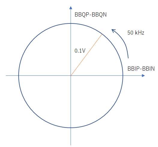

BBIP-BBIN 和 BBQP-BBQN 的情况在半径为0.1V 且频率为50kHz 的圆圈上移动(下图)表示 VBB=0.1V。 在本例中、根据图1、输出功率约为-3dBm。
    尊敬的 Sato-San:
    您的概念是正确的。 数据表图1指定的是 RMS 输入电压电平、而不是峰值。 您绘制的圆以峰值 I 或 Q 电压为基准。 理论上、Z 轴中有正弦/余弦波用作时间、正弦/余弦波的 RMS 电平是图1的 x 轴。

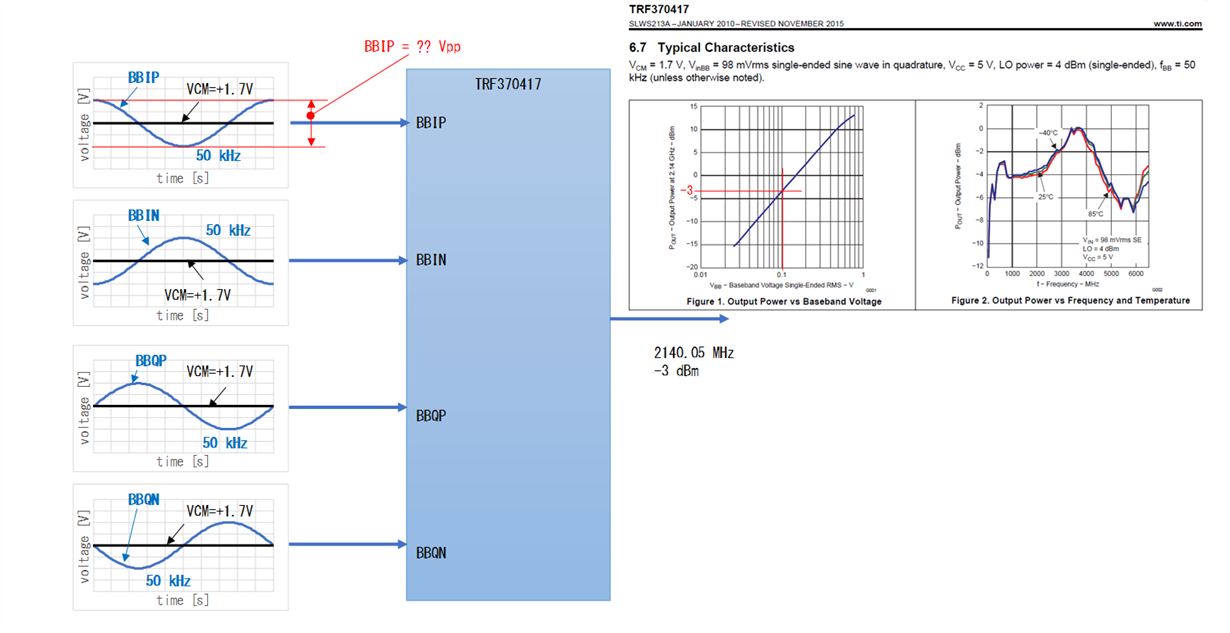

    根据图1、如果 VBB 为0.1V、则输出功率约为-3dBm。
    什么 Vpp 作为 BBIP 表示 VBB=0.1V?
    请参阅随附的。
    Sato-San、您好!
    由于输入源是正弦波、因此您可以遵循标准 Vrms 至 Vpp 转换。
    示例计算器:
    -Kang
    您好,Kang-San,
    BBIP 和 BBIN (以及 BBQP 和 BBQN)的0.141Vpp 正弦波输入意味着图1的0.1V 条件、然后输出功率将约为-3dBm、对吧?
    如果 BBIP 和 BBIN 是0.141Vpp 正弦波、则 BBIP-BBIN 将是0.283Vpp 信号、且为0.1Vrms
    Sato-San、
    您需要更仔细地进行数学运算。
    0.1Vrms = 0.281Vpp。 请再次参加培训。
    我们只讨论 BBI = 0.2881Vpp 和 BBQ = 0.2881Vpp。
