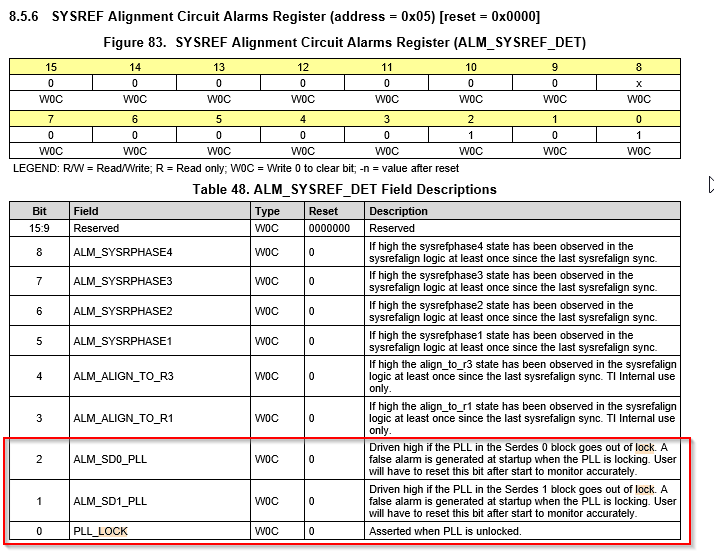

我们正在考虑开发 DAC38RF83
检查 PLL 锁定和 JESD204B PLL 锁定的寄存器是什么?
PLL 锁定和 JESD204B PLL 锁定的正常值是多少?

    您好、Henry、
    您可以使用第0页的寄存器0x05来检查 主控制器和串行器/解串器 PLL 的锁定状态
