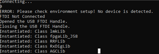

我将配置 AFE8000EVM 板、与 Xilinx 的 VPK120板匹配。
使用您提供的参考设计合成 FPGA 似乎可以起作用。
但是、当我 使用 Vivado 将映像下载到 FPGA 时、会看到以下消息:
我认为映像加载正确-我添加了一些调试逻辑、这似乎没问题、但我不知道为什么会看到这些错误消息。
进一步调试表明 FPGA 没有从 AFE8000EVM 接收时钟、而是保持在复位状态。
看看  AFE8000EVM 板、当我尝试连接到 Latte 时、在引导时会看到以下内容:
该消息表明它可以看到 EVM 卡、但无法看到 FPGA。 我不确定这是否是配置问题导致的。
在 Latte 中按"Continue"后、主 GUI 中就会看到以下消息:
控制台日志的有趣部分如下:
您可以在这里提供的任何帮助都将非常有帮助。

    尊敬的 Philip:
    您在 Vivado 中看到的错误可能与我在下面提到的第一次主板更改有关。 请检查此更改是否已完成。
    Latte 软件中的 FPGA 复位错误是预料之中的、可以忽略不计。
    查看 EVM 后、我注意到为了使参考设计正常工作、我们对电路板进行了两次修改。 您能否检查一下是否在电路板上做了这些?
    1.应移除 R487。
    2.不能连接来自 LMK 的其中一个 JESD 时钟、应对电阻 R318和 R321进行以下更改
    正确的启动顺序是首先对 AFE EVM 上的 LMK 进行编程、然后对 FPGA 进行编程。 在加载 FPGA 固件之前、FPGA 的时钟应保持稳定。
    正确的时钟是968MHz、如设置文档中所述。 请注意、BringupGuide 仅用于示例配置、不应用于此参考设计。 应遵循"RefDesign-Doc.pptx"文档第14页中概述的步骤。
