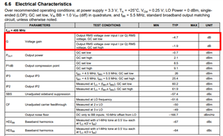

    由于我们正在研究的调制是一个简单的 BPSK 或4QAM、因此对于每个 I/Q、我们可以使用"0"和"1"。
    我们目前正在研究使用 THS4513等 FDA 作为 FDA +差分 LPF、以便正确设置 Vcm=0.25V 和输入电压。
    您还是团队中的任何人对 BBIP/BBIM/BBQP/BBQM 引脚上允许的最大和最小电压发表评论?
    如果 VinBB 为1Vpp 且共模电压为0.25V、则表示我们应计划的实际电压为-0.25V 至+0.75V。 我们是否正确理解了这一点?
    近红外
    NIR、
    电压输入取决于 TRF3705输出端的输出功率要求。 这取决于增益和频率。 您可以通过以下公式反算:
    1.参考下面的第6.6节。
    2.分配增益与频率信息
    3、根据 TRF3705输出 Pout 的要求,通过指定的增益反算 RMS 输入。
    然后可以将 RMS 输入转换为峰峰值电压。 峰间电压将以0.25V 共模为中心。
    TRF3705的最大 Pout 不应超过 P1dB
