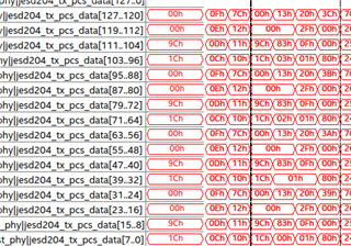

    使用 signal tap、查看了 JESD204链路配置数据。 它们如预期的那样。

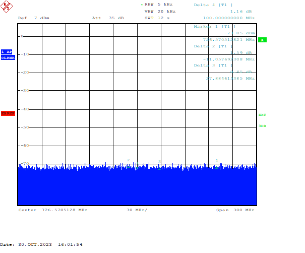

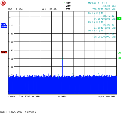

    这是在仅 NCO 模式下且 SPIDAC = 0x0000时 DAC 输出的频谱分析仪捕捉。

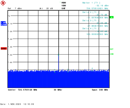

    以下是不处于仅 NCO 模式时的输出捕获图、I 和 Q 样本都恒定为零。 NCO 设置为726.5625MHz。
    附件是在仅 NCO 模式下导出的寄存器设置。 只有地址0x2F SPIDAC_ENA 在 two.e2e.ti.com/.../settings.cfg

    如果改为使用 SPIDAC 模式的偏移二进制、则将该值保留为0x0000、从而在 NCO 处提供强音调。 下图中显示了这种情况。 该结果符合预期、因为0x0000是最大负值。 由于0x0000是零值、所以我们之前在二进制补码模式下没有音调的结果也是预期结果。 这不是我的问题。
    继续使用偏移二进制值、并通过来自 FPGA 的常量0x0000 I 和 Q 样本返回正常模式、可在 NCO 频率下提供预期的强音调。 如下图所示。
    将 I 和 Q 的样本值从 FPGA 更改为0x8000会在 NCO 频率下提供弱信号。 这是意料之外的事情、因为0x8000为零值。 这是我的问题。 它以二进制补码和偏移二进制形式存在。
    这个语调来自哪里? 它不在来自 FPGA 的数据中、在 SPIDAC 模式下也不会生成。 因此它必须在两者之间的某个位置生成。
    这个无用信号的幅度大致与 SPIDAC 模式二进制补码中产生的大小相同、其值为0x0056、如下所示。

    我为您做了三个新的迹线。 所有这些都处于采用二进制补码的 SPIDAC 模式。 第一个图显示值为0x0056时的频谱、第二个图和第三个图在0x0000处。 所有这些功能的带宽和跨度都比我之前与您分享的功能更低。 我希望他们能帮忙。 如果有任何其他 轨迹或测量结果可以提供帮助、请告知我。
