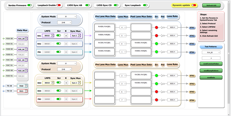

AFE7906具有每个 ADC 4条通道、如图所示。
尝试连接。
sysParams。 LMFSHdRx ="48410"、"48410"、"48410"、"48410"]
sysParams.jesdTxLaneMux =[4、5、0、1、2、3、6、7]
如果进行了上述设置、4通道连接是否如下所示?
1STx =未使用
2STX =未使用
3STX = JESD_LANE0
4STX = JESD_LANE1
5STX = JESD_LAN2
6STX = JESD_LANE3
7STX =未使用
8STX =未使用
    尊敬的 Tatsuya:
    可以、对于您在上面确定的参数、如果禁用了 FB 通道、通道将像在您的图像中那样进行连接。
    您还可以使用 AFE79xx Latte 附带的 GUI 来查看配置、如下图所示。
    运行脚本后、可以点击"Latte Mode"->"GUI Mode"进入 GUI。
    然后、您可以导航到"JESD_TX"选项卡、如下图所示。
    最后、您需要点击右上角的"Refresh GUI"按钮、查看您在 GUI 中的配置已更新。 GUI 只能用于查看您的配置。
    此致!
    卡米洛
    尊敬的 Tatsuya:
    我认为我发现了问题。 您发布的脚本似乎存在几个问题而无法更新 GUI。 以下是我更改的内容和更新的脚本:
    1. 第39行: sysParams。 LMFSHdFb =["24410"、"24410"]"'从["48410"、"48410"]更改为["24410"、"24410"]"、因为 FB 通道没有48410模式
    2. 第47行: sysParams.serdesFirmware =True ""从"true"更改为"=True ""

    请尝试上面的代码、如果仍然看不到 GUI 更新、请告诉我。
