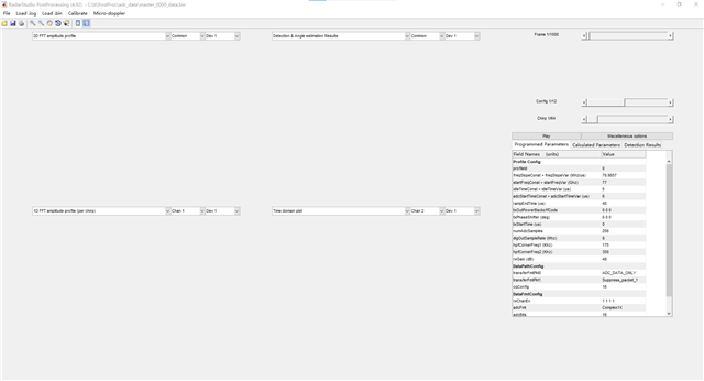

大家好、我正面临同样的问题、我无法了解上一个问题是如何解决的。
当我选择.bin 文件并单击 postproc 按钮时、它将返回
[10:21:07]  [RadarAPI]: ar1.StartMatlabPostProc("C:\\ti\\PostProc\\adc_data\\master_0000_data.bin")
[10:21:07]  [RadarAPI]: No of files Captured: 1, Total no of frames for each device : 4092
[10:21:07]  [RadarAPI]: Error:

    打开后处理窗口似乎对我有效。  但窗口如下所示为空白

    是的、它在 Matlab Windows 中仍然为空、与具有 多个图解图的 USER_guide.pdf 不同。  我认为这可能是 Matlab 故障。  但我安装了 matlab2015aSP1 32位运行时(如所示为用户指南8.5.1)。  在我发布的图中、左侧是我的情况、没有图形。  在右侧、您可以看到.bin 文件已加载、因为已识别帧大小。

    是的、这是 Matlab 的故障。  我仍然不明白为什么该 SDK 在32位 Matlab 上运行?  您能告诉我您有关测试机(系统版本、位数、Matlab 版本)的信息吗?  我的计算机是 Windows 10 64位、Matlab 2015aSP1。  我不知道如何解决依赖性问题。  如果您可以修复当前新硬件和软件的错误、我们将不胜感激。
    大家好、我找到了有关该错误的解决方案。  从 https://ww2.mathworks.cn/support/bugreports/1179769安装补丁文件。  并将文件解压到 Matlab 文件夹。  然后问题得到解决。  希望这可以帮助其他人。  BTW,您应该更新应用程序:)。
