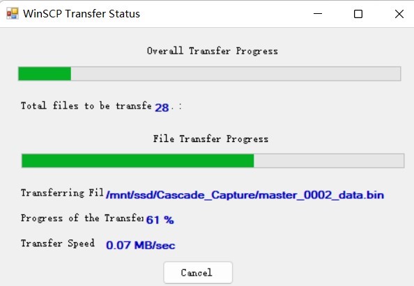

当 AWR2243级联板传输大量数据时、传输速率将降至1M 以下、然后传输通常会中断。 请告诉我这可能是由什么引起的?

    您好 Pradipta、
    我们根据 TRM 下载并安装了以下软件、并使用 MmwaveStudio 3.0.14收集数据。 ‘m 您请求的 SDK 相关信息、我不太清楚。
    2.我们使用 MmwaveStudio 3.0.14通过默认配置和收集脚本收集数据,而不对文件进行任何修改。

    正常传输速率 应约为5m/s、传输过程中传输速率通常会降至1m/s。 该接口如下图所示:

       传输是否会中断? 它是否恢复了4.5Mbps 至5Mbps 的典型速度?
    尊敬的 Abhed:
    不会中断或恢复到大约4.5M、但它将始终停留在50%或60%、并且传输将 无法正常工作。
    凯瑟琳
    您好 Katherine、
       我没有看到通信中断。 它可能会减慢一段时间、但会完成。 我建议使用不同的电缆。
