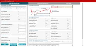

以下是毫米波传感估算器中的关键参数:
频率斜率:78.249 MHz /µs
空闲时间:7 µs
ADC 开始时间:7.9 µs
ADC 样本:120
采样速率:3000ksps
斜坡结束时间:48.90 µs
Rx 增益:30dB
您能否说明原因是什么以及如何解决?

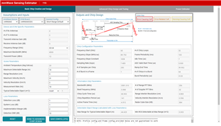

    上述配置的 mmWaveSensing 估算器:
    下面这一个是我今天进行测试的、在第98个帧后、会出现相同的错误:
    普什卡尔
