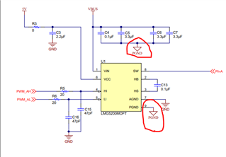

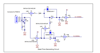

请帮助他人。 这是关于 LMG5200的模拟。 上图是 LMG5200产生的电路,图二是我要创建的高电压和低电平反相电路。 我已经完成了一半,但问题在于第二张图片中的 J5连接。
e2e.ti.com/.../1.25-PWLCSV.csv
我想使用连接到此 J5连接的 PWM 源。 如果我插入了图,请告诉我如何连接或连接图? 此外,对于 PWM 源,您可以使用与 J5连接器相同的连接。 PWM 源的“顶部”对应于 J5连接器的引脚4。 PWM 源的“底部”对应于 J5连接器(接地)的引脚1。 我之前被告知过,但我在这里要求帮助,因为我不知道如何连接。 我没有日期。 所以我希望有人合作。 我会给你一些东西,非常感谢。

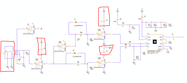

    感谢您的回复。
    此处是原始原理图。 不要担心第一个红色框架
    我想在原原理图中分析高低之间的联系。 建立了联系,我所做的原理图在第三张纸上。
    我不知道我在图解生成过程中所做的图解照片中红色框架部分的连接。 您能否创建一条线路并根据这些照片对其进行解释? 另外,请告诉我如何执行此操作,因为我要在 J5中放置 PWM 信号。
    托西。
    你好,托西,
    对于 V3,您将按照用户指南(https://www.ti.com/lit/ug/snvu551/snvu551.pdf?ts=1643211241238&ref_url=https%253A%252F%252Fwww.ti.com%252Ftool%252FLMG5200EVM-02)中所示的 LMG5200EVM 原理图进行连接。 v3将在顶部和底部电线之间连接。 中间的两个可以拆下或连接到地面。
    此部件应保持未连接状态,以便使用 单个 PWM 输入。 它将使用单个输入创建两 个具有特定死时间的互补 PWM 输出。
    对于带有此符号的其他三个部件,引脚3应连接到5V。

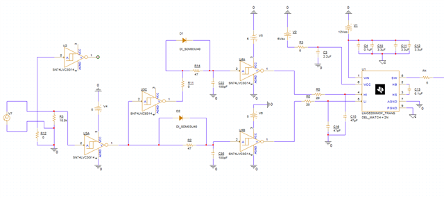

    感谢您的回复。
    正如你所指出的,我们已经对红框进行了修正。 请确认。 我还将 GND 放置在5V 电源的位置,但这是否是错误?
    我在这个电路中运行了它,但我遇到了这个错误。 这是解决方案还是因为电路很奇怪? 请帮帮我。
    Tosi
    你好,托西,
    您可以尝试移除中间的这两根导线吗? 它们并不是真正必要的,可能会导致错误。
    请告诉我这是否可以解决问题。 如果没有,请显示报告的特定错误吗?
    谢谢,
    不是
    感谢您的出色工作。
    我按照所述对其进行了更正,但发生了错误。 请尽快告诉我解决方案。
    你好,托西,
    您可以尝试用电线交换0欧姆电阻器吗? (我认为这包括 R3,R11和 R12)
