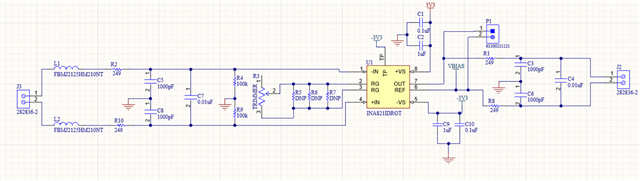

我的设计基于 TIDA-01063参考设计,并使用 INA821仪表放大器。 双电源+-3.3V 设计工作正常,但当尝试使用具有单电源5V 和2.5V VREF 的放大器时,没有输出。 是否可以使此设计与单个电源配合使用?

    我认为我们没有使用单一耗材进行测试,但我也看不到以这种方式使用该耗材有任何明显的问题。  请详细描述一下您如何调整设计?  例如,所示线圈(INA 前端)的接地参考连接是否参考了2.5 V,INA 的-VS 为0 V,+VS 为5 V,REF 为2.5 V?  您是否已使用电压表确认这些值以确保电路按预期工作?  而且,当 INA 无输出时,您是否会看到输出卡在0 V,2.5 V 或5 V 的位置?  在 INA 的输入端,您观察到什么(在测量电流时,共模电压和差分信号方面)?
    如果您可以共享一个显示前端电路的原理图,该原理图也会有所帮助。

     这是示意图。 对于单电源测试,我将-3V3连接到接地,3V3连接到5V,VBIAS 连接到2.5V。 输出卡在2.5V 位置。

    INA821的输入信号通常应介于(V -)+ 2 V 和(V +)- 2 V 之间。 R4和 R9上的接地连接将导致输入的共模偏置为0 V。 我认为,如果是单个电源,则会导致输入的共模偏置为0 V 最好将这种共模偏置设为 V+/2 (本例中为2.5 V)。  您的设置是否可能做到这一点?
    如果该更改不起作用,则最好在示波器上验证到 INA 级的输入信号,以确保问题与线圈输出无关。

    当然,这解决了这个问题。 当共模偏置连接到2.5V 时,其工作正常。
