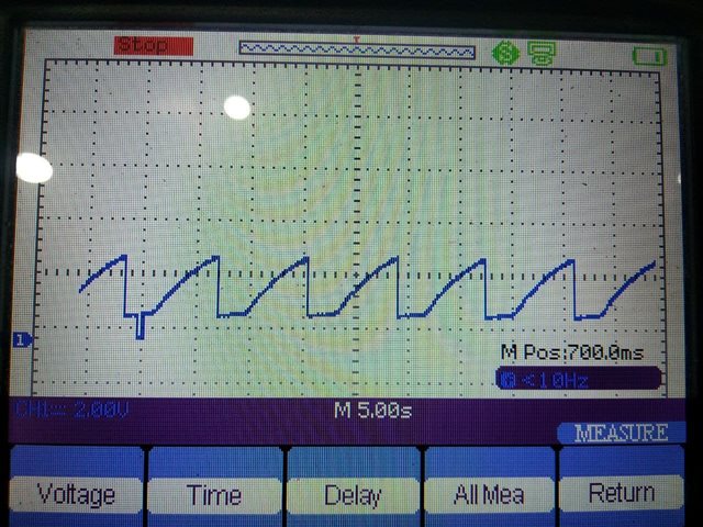

当我在空载条件下测试转换器时,输出电压在57.6V 至72.8V 之间振荡,如图所示。 您可以看到、每8-9秒检测到一次故障、导致 转换器关闭。我还连接了 BLK 引脚电压波形。 这样做的可能原因是什么?
Arun
输出电压波形
BLK 引脚电压波形
    大家好、根据您描述的现象和波形、我猜上升输出可能会达到外部 OVP 点、然后将 BLK 下拉以产生故障触发。
    但是、您需要了解无负载时输出电压为什么会出现如此大的波动、它应该在 CV 点保持稳定、空载时您的 CV 设置是多少?  轻负载时会发生这种情况吗?
    尊敬的先生:
    空载时的 CV 设置为67.2V。 轻负载时,输出电压的波形附在下面。 从这个图中可以清楚地看出,在轻负载条件下,转换器达到 OVP 时,即72.8V 大容量引脚电压被下拉。 我没有明白为什么在空载/轻负载时 输出电压在67.2V 时不稳定。

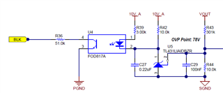

    您能否分享您的 LLC 级原理图、以便我们能够看到控制电路的值?
    尊敬的先生:
    请查看下面所附的控制电路原理图。
    编辑- SIR 我们现在使用电阻负载进行测试。
    Arun
    Arun、
    首先、原理图中的调节电压为69.2V 而非67.2V、
    我看到 R1不在突发软启动选项中、它可能在突发期间没有软启动。 尝试在该位置使用4.3k~4.7K 之间的电阻器来查看任何变化。 然后在 UCC25640X 设计工具中输入您的功率参数、以计算正确的 R3和 R4。
