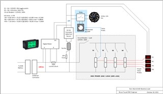

我正在构建一个大功率阻性负载、以对电动汽车电池进行放电、电 压可能在116Vdc 至93Vdc 之间变化、具体取决于充电状态(SoC)。 随附的图表显示了 EV 电池电压和 SoC 之间的关系。
通常、当放电达到20%或30% SoC 时、我会手动关闭放电。
在我看来、我希望它在预先确定的电压或 SoC 上自动停止放电、因此我不必为其提供婴儿看护。
>我认为设计需要什么。 (我不是电气设计人员、但我认为这里是我需要的。)
我认为这需要一个电压比较器电路。 比较 EV 电池高电压与预先确定的 SoC 电压。
然后,当两个电压相等时,运算放大器的输出将驱动接触器以打开电阻负载?
由于 SoC 设置可能会有所不同、具体取决于用户或情况、因此我不知道您会如何 更改 SoC 电压设置。
此外,由于电动汽车电池为高电压,电阻器偏差网络的值应较高,以减少高电流?
谢谢你

    Joe、您好、感谢您的帮助。
    我想使用额定电流为100A 的接触器、它具有12V 直流输入来驱动它。 我的设计中有一个直流/直流转换器、用于将100Vdc 转换为12Vdc。 此12V 电压用于为自动散热器风扇供电以冷却电阻负载、还用于为面板安装万用表供电以测量电压和电流。
    如果您想检查一下、我将连接我的设计。  您能否分享 FET 设计?
    如何确定电池的过流放电限制?
    非常感谢!

    您是否可以通过某种方式向我展示您的方框图中要在何处使用比较器?
    我假设您希望控制开关 S1至 S4。 您是否想到了特定的开关? 根据开关的不同、您可以使用比较器的输出来控制开关。

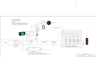

    Joe、您好!
    我更新了原理图、以显示我认为比较器电路和接触器将会发生的情况。 接触器通常处于关闭状态、比较器的驱动器输出为12V 直流、强制接触器断路。
    开关 S1-S4只是手动 SPST、通常所有电阻器都处于接合状态、标称电流消耗约50A。
    希望这对您有所帮助。  谢谢
    Joe、您好、我添加了选择 SoC 的用户界面。 不确定这是如何实现的,也许是另一个分压器设置?

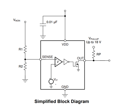

    我想有几个选择:
    1. 使用具有400mV 内部基准电压的 TLV6703。
      1. 将受监控的电压分压至所需的 SoC = 400mV 的位置
        1. 这确实为您节省了创建外部分频器以创建基准的麻烦。
      2. 您需要为该器件使用外部上拉电阻器。
      3. 电位器只需放置在电池电压电阻分压器上。

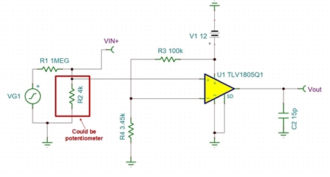

    2. 如果您不需要预定义的基准值、我建议您使用具有推挽输出的 TLV1805。
      1. 它可以在相同的12V 电压下工作、并将其电源分配给基准。 请参阅下面的原理图、了解我提出的 TLV1805解决方案。
      2. 基准电压设置为400mV。
      3. 此图中的 R3或 R4也可能是电位器(仅适用于 TLV1805)。
    使用 TLV6703所需的唯一变化是添加了一个外部上拉电阻器、电位器必须位于电池分压器(R1或 R2)上、并且器件只有一个同相输入。 我在下面提供了 TLV6703方框图。
    请告诉我、您是否需要对上述内容进行任何澄清、以及这些解决方案是否适合您。 我希望这对您有所帮助!
