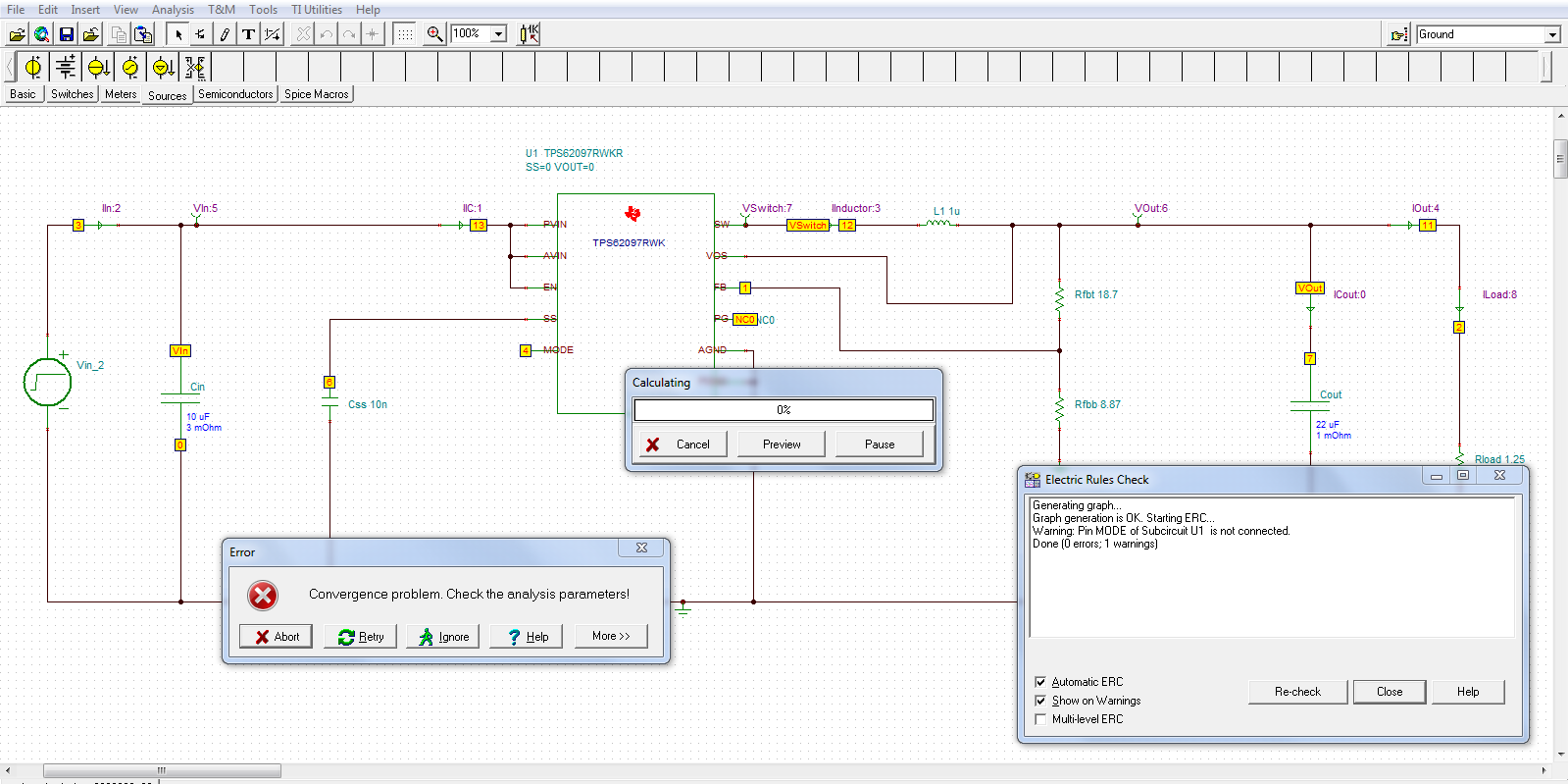

[参考译文] WEBENCH®︎工具/TPS62097:如果上面 IC 的 MODE 引脚接地,我们将获得正确的输出,如果按照数据表中的建议保持悬空,我们将得到收敛错误并需要更改分析参数。

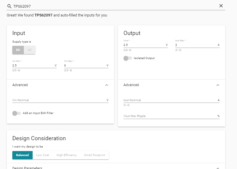

问题01: 那么、我应该更改哪些分析参数。
问题02: 在 webench 中、如果上述器件设计输入符合数据表、则给出的器件不支持该输入数据。
         例如:VIN 最小值:2.5V
               最大输入电压:6V  输出电压:2.5V   输出电流:2A
         将出现上述错误。

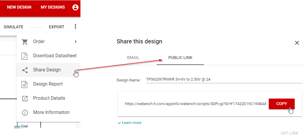

    请您使用"设计"选项分享您面临收敛问题的 WEBENCH 设计。
    或者、您可以连接75K Ω 电阻器以在强制 PWM 模式下运行器件。

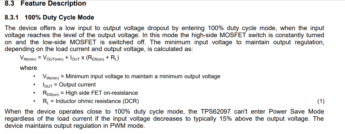

    对于第二个问题、Vmin 和 Vout 值(2.5V)在这里是相同的。 该器件根据负载电流和 FET 的 Rdson 以100%占空比模式运行。 请在数据表中找到8.3.1部分。

    与提供上述输入的 webench 一样、它将显示器件不支持此输入。
    在 TINA ti 中发现的收敛错误、以及在 MODE 引脚断开的情况下仿真设计的错误。

    正如我在上述帖子中所说、VinMin 等于 Vout、因此 WEBENCH 显示了误差。 请将 VinMin 增大到3V。 我已经为您创建了 WEBENCH 设计。 请找到以下链接。
    https://webench.ti.com/appinfo/webench/scripts/SDP.cgi?ID=7D4B56B9DAAEFAF4
    您能否共享 TINA 模型文件。 此外、请告诉我们该文件的来源。
