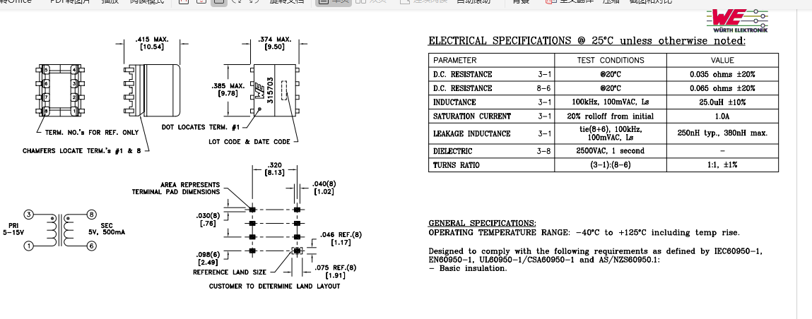

我想制作 T1am 变压器,您能告诉我 T1变压器    PIN1-PIN3的匝数是多少?
    大家好、Weiwen、
    此信息属于 Wurth 专有信息。 我们可以为您提供匝数比、但实际匝数由磁性元件设计器决定。
    Robert
