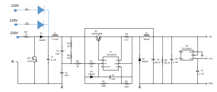

大家好、
我的客户希望确认是否要添加 PMP7668非隔离式降压转换器的半波三相整流电路输入。 它是否起作用?
提前感谢。
Renan
    Renan、您好!
    是的、理论上它将起作用。 但是、如果不在输入端的两根导线中的任何一根断开的情况下运行、三相系统应处于带电状态。 如果断开中性点、此电路将变为不工作状态。
    Salil
