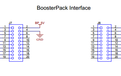

我最近开始实施 TIDA-00663 LIDAR 参考设计、 我遇到了一些障碍、下面进行了列举:
1) 1) ext_15V 的功能是什么? 我没有看到到这个引脚的任何连接。
2)关于激光驱动器(UCC27321D)、我遇到了巨大的问题。 首先、我只焊接电路的 TX 部分(下图)、当我将其连接到外部 Vcc_laser = 10V (电源)时、保持 ENBL 悬空(内部上拉)、基本上会过热并释放白烟。 我可以假设它烧坏了。 我已经验证了所有引脚均已正确连接。 此外、当使用连接到 TIDA-00663的 MSP430F5529LP 时、如果我将 Vcc_laser 连接到电路板+5V 引脚等、则电路板会自动从 PC 上断开连接。 有人能帮助我了解出了什么问题吗? 我是否缺少某些内容或做得不正确?

    2)我们尝试使用 Launchpad 提供的5V 电压和外部10V 电压为 UCC27321D 供电。 在这两种情况下、部件都没有过热。 但是、如 TI 设计用户指南中所述、我们尚未测试电路板的光学侧、这意味着我们尚未尝试驱动激光器、而是未焊接激光器。 不确定您的问题是什么。

    我无法识别 UCC27321D 问题的根源。 可能是连接到电源时的错误。
    我将使用另一个 IC 再次尝试、检查问题是否仍然存在。 如果我还有其他问题,我将提出。
