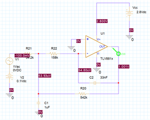

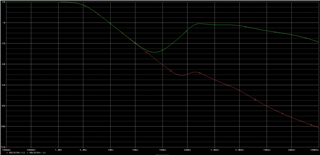

我要仿真 Sallen Key 低通滤波器、该滤波器的频率为3Hz、精度为-3dB。 我注意到结果随 Vcc 而变化、并且结果没有遵循预期函数。 大约100Hz (TLV8812)后、振幅响应会出现回弹。 我使用理想的运算放大器进行仿真、得到了预期的结果。 (无回弹)然后、我尝试了带宽更高的运算放大器(LMP223)并在1kHz 之后看到了类似的回弹。 为什么反弹? 我还注意到第二级运算放大器的输入不相等。 请参阅下面的原理图和响应。

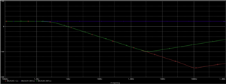

    在带宽方面、您选择的通路是正确的。  阻带衰减较差的原因与放大器的增益带宽有关(请参阅随附的 PDF)。  但是、您可以使用多反馈(MFB)等拓扑、并且对带宽的依赖性得到改善。  此外、对于低失真应用、建议使用 C0G 电容器。  这些类型的电容器通常限制为100nF。  因此、我使用100nF 的最大电容器调整了电路。  此外、由于这些是低功率放大器、您应该使用更大的电阻器。  将电容器视为在高频下短路、并考虑输出负载。   附件显示了仿真结果。  MFB 拓扑的一个问题是它是反相的。  由于您的电路是单电源、第一级的输出将尝试使第二级变为负值。  例如、如果第一级的输出电压为+1V、则第二级将尝试达到-1V。  为了解决这个问题、我使用了2.5V 的 psudo-ground。  在这个配置中、一个0V 输入将输出5V、而一个5V 输入将输出0V (请见文档中的转换功能)。  最后一张幻灯片将 SK 与 MFB 进行比较。  您可以看到 MFB 有了显著改善。  如果您不想使用 MFB、则必须大幅提高 GBW。  希望这对您有所帮助。

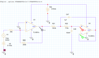

    感谢您的努力。 我需要添加的其中一项规定是、我只有一个负电压输入、而运算放大器必须是单电源。 我也非常受限于电源。 Vcc 必须为2.8V、运算放大器的 IQ 必须约于10uA。 因此、第一级不仅使我放大10倍、而且将输入从负反相为正。 这意味着滤波器必须是同相的。 我不确定能否使用 mF 低通滤波器、因为我认为它们都是反相的。 快速响应?

    我相信 GBW 在性能和仿真方面都与我的问题有很大关系。 我尝试了 TLV9062 (10MHz)、尽管它使用了过多的电流、但我仍然获得了滤波反转;开始看起来像带宽滤波器。 同样、我使用了 Sallen Key 滤波器、但使用了5V、因为我已经看到 Vcc 有一些影响。 同样、我只能使用2.8V 的 Vcc、输入始终为负。 我希望您能看到响应。

    使用单级 mF 低通滤波器获得了最佳结果。
    Kenneth:
    我认为您对该问题有很好的解决方案和很好的理解。  正确的是、SK 拓扑需要更高的增益带宽。  只要可以使用 MFB 拓扑、就可以使用这种 带宽较低的器件。  如果您能够负担得起使用额外的功率来获得额外的 GBW、则可以使用任一拓扑。  实际上、您无法选择使用具有低 GBW 放大器的 SK、从而获得良好的结果。  根据您上次的回复、MFB 似乎对您有用、但之前的消息表明情况并非如此。  在我的示例中、我展示了使用伪接地的 MFB 拓扑。  也就是说、它有一个等于1/2Vcc 的电源、这使得单电源配置看起来更像一个双电源配置(Vcc、  伪接地= Vcc/2、GND =负电源)。  您可以使用2.8V 电源完成相同的操作、但您需要以一定的方式生成该电压。  一种可能的方法是缓冲分压器。

    感谢你的帮助。 我想我知道我现在要做什么。 令我不解的是、为什么 SPICE 仿真没有显示 SK 模型的同相和反相输入具有相同的电压。 然而,我有足够的信心向前迈进。
