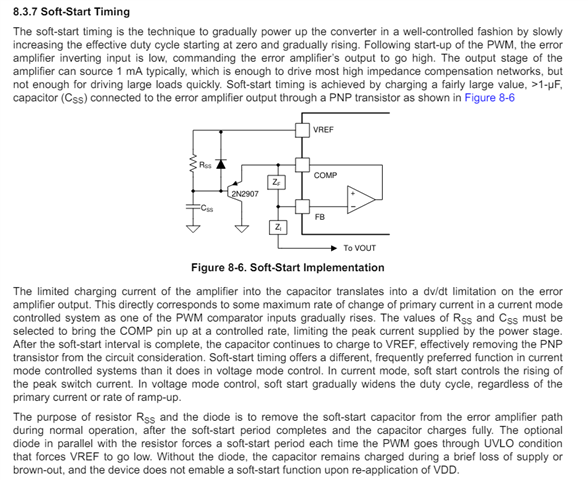

请告诉我、TI make UC3845 (电流模式 PWM 控制器)是否具有软启动功能?
    UC3845没有软启动。 下面 是过滤后的包含集成软启动的通用 PWM (GPPWM)参数列表。 对于不包含软启动功能的 GPPWM、可根据应用于 COMP 的 RC 时间常数在外部添加它、如下所示。
