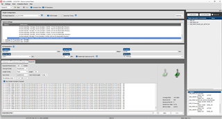

您好、您是否可以在 SmartRF Studio 中提供计算 T 模式配置/系数的设置? 当前使用的版本为 7 2.32.0 THx
    您好、
    我建议您为 CC1312R 生成设置并复制它们。
    Marie H
    您好、
    我执行了该操作、但 缺少#include DeviceFamily_constructPath (rf_patchs/rf_patch_mce_wmbus_ctmode.h)。
    我需要它吗?
    我尝试它没有这个文件,我使用 rfPacketRX,但不幸的是没有收到任何东西。
    毫米
    尊敬的 MM:
    您需要遵循几个步骤才能在适用于 CC1311x3 器件的 SmartRF Studio 7 中运行该工具。
    我建议查看以下主题中的回复、以了解如何将 PHY 手动添加到 SmartRF Studio 7: https://e2e.ti.com/support/wireless-connectivity/sub-1-ghz-group/sub-1-ghz/f/sub-1-ghz-forum/1448869/cc1314r10-1-mbps-gfsk-configuration/5570307#5570307
    1. 复制文件夹 \ rf_patch_mce_wmbus_ctmode\从。  ..\config\firmware\patches\cc13x2_cc26x2\最终目的 ...\config\firmware\patches\cc13x1_cc26x1\
    2. 初步 wM-Bus T 模式 PHY 设置似乎已经在 CC1311P3 设置中。 测试用例名称是TC210。 但是、您仍需要修改一些.xml 文件才能使用它:
      1. 将以下行从复制 ...\config\xml\cc1312r\cmd_settings\categories.xml...\config\xml\cc1311p3\cmd_settings\categories.xml
              <!-- PHY: WMBUS T-Mode, 100 kbps, 2-GFSK, 235 kHz RX Bandwidth -->
              <Setting>setting_tc210.xml</Setting>
      2. 在中、...\config\xml\cc1311p3\cmd_settings\setting_tc210.xml将 RF_MODE_AUTO 部分修改如下:
          <!-- RF core patch configuration -->
          <Patch>
            <Define>RF_MODE_AUTO</Define>
            <Cpe>rf_patch_cpe_prop</Cpe>
            <Mce>rf_patch_mce_wmbus_ctmode</Mce>
            <Rfe/>
          </Patch>
      3. 上述结果应该适用于标准的+14dBm 输出。 但是、要实现+20dBm 运行、需要在 ...\config\xml\cc1311p3\cmd_settings\setting_tc210.xml"pRegOverride"</OverrideField>定界符的正下方(和该部分上方的定界符上方)添加以下行</Command>"CMD_FS":
            <Field name="pRegOverrideTxStd">0</Field>
            <OverrideField name="pRegOverrideTxStd">
              <!-- Override blocks to be concatenated into an override list for use with this command -->
              <Block>override_txstd_placeholder.xml</Block>
              <Block>override_phy_tx_pa_ramp_genfsk_std.xml</Block>
              <!-- override block with dcdc settings must be appended via txPower table -->
            </OverrideField>
            <Field name="pRegOverrideTx20">0</Field>
            <OverrideField name="pRegOverrideTx20">
              <Block>override_tx20_placeholder.xml</Block>
              <Block>override_phy_tx_pa_ramp_genfsk_hpa.xml</Block>
            </OverrideField>
    3. 我使用 LAUNCHXL-CC1312R 和 LP-CC1311P3 进行了完整性检查、并成功实现了链路((Tx 和 Rx 操作成功)。 我们无法保证所有设置都针对 CC1311x3 进行了优化、因为尚未执行此 PHY 的完整特性描述(因此未添加到 SmartRF Studio 7)、但我们预计操作会成功。
    然后、您可以导出用于 CCS 工程的设置。
    Zack
    您好、
    谢谢 Zack、
    我得到了 SmartRF  2.32.0
    我遵循你的指南,但Slight smile
    文件 setting_tc210.xml  在中不存在  ..\config\xml\cc1311p3\cmd_settings\ shall I copy it from cc1312r?
    I try it and modify as per your instruction but I got
    the few testfunction_prop*_wmbus_ct_mode was also missing, shall I copy it from cc1312r?
    Regards
    MM
    尊敬的 MM:
    是的,你可以复制它,或者你可以下载测试用例的版本和覆盖我在这里使用(这可能是更好的做后者): /cfs-file/__key/communityserver-discussions-components-files/156/setting_5F00_tc210.zip
    我在上面上传的测试用例.xml 中包含了所需的附加部分以链接到它们 — 然后您可以从复制/粘贴以下 CC1312R 文件 ...\config\xml\cc1312r\cmd_settings:
    • testfunction_prop_cont_tx_wmbus_ct_mode.xml
    • testfunction_prop_cont_rx_wmbus_ct_mode.xml
    • testfunction_prop_packet_tx_wmbus_ct_mode.xml
    • testfunction_prop_packet_rx_wmbus_ct_mode.xml
    Zack

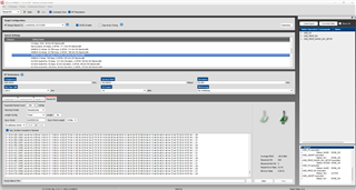

    嗨、Zack、
    谢谢、具有 cc1311p3 的 SmartRF 现在可正常工作、现在仅在 RX 中进行了检查。
    我们 稍后会与 CCS 进行检查。
    Marek
