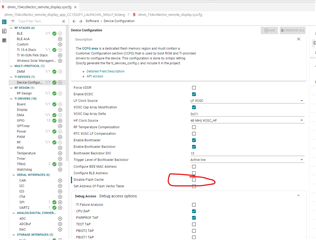

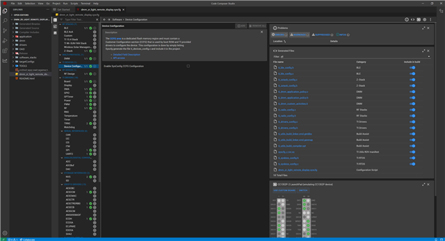

我只想使用额外的 8KB 高速缓存作为 RAM、因为我按照 SDK 8.30 内存文档中的步骤操作、但问题是第一步是禁用 TI 器件中的闪存缓存->器件配置、但 DMM 工程没有该选项吗?有没有办法执行该操作、或者 DMM 工程不支持禁用闪存缓存?

我们有一些文档: 将高速缓存用作 RAM—SimpleLink CC13XX/CC26XX SDK 专有射频用户指南 6.30.00 文档
最重要的是、如果您查看上面的图像、则必须使用以下定义禁用闪存缓存:
尊敬的 Pavan:
我看到了问题。 在 OAD 示例中、必须在引导加载程序 ( BIM ,在您的情况下)。
点击此处对此进行更多解释: 启动映像管理器 (BIM)—SimpleLink CC26x2 SDK BLE5-Stack 用户指南 1.01.00 文档
