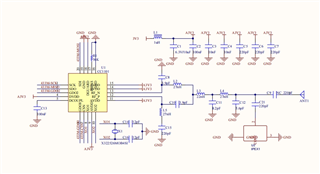

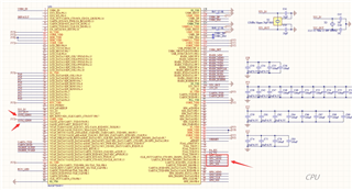

最近,我们的 prod2188网关产品在正常工作条件下工作了几个小时到数十小时后经常发生射频芯片 CC1101崩溃,这表明 CC1101无法接收和发送任何数据。 关闭网关后,可以将其恢复为正常状态。
后来 ,我的客户修改了 MCU 程序,每半小时定期重置一次,并通过 SPI 重新初始化 CC1101。 这一问题可以避免。 但是,这只是一种暂时的解决办法,而不是一种永久性的解决办法。 我希望寻求 TI FAE 的技术支持,以找出问题的根源。 下图是 CC1101模块和 MCU 的电路图。
    我将请硬件团队的人员查看上述图表,但我也会要求提供更多有关故障的信息(RF 芯片崩溃对我的影响不大):-)
    他们是否尝试测量电流消耗以确定设备停止工作时处于什么状态(RX/TX/IDLE / SLEEP)?
    发生这种情况时,他们是否衡量了 GDO 线路的状态?
    勘误表中描述了一个与 RXFIFO 溢出相关的错误,如果处理不正确,则对讲机卡在 RX 中。
    他们正在使用的寄存器设置的完整列表及其用于传输和接收数据包的 TX 和 RX 例程将有助于查看问题 I SW 是否相关(不正确处理溢出和下溢可能导致问题)
