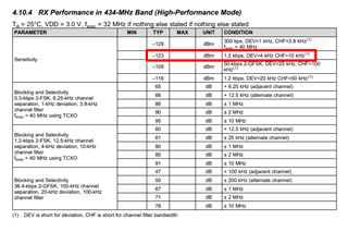

在这里寻求一些帮助,了解为什么我们没有达到-123dbm 灵敏度(对于1.2kHz 数据速率)
我们有一个具有以下参数的 UHF 前端链 NF:
频率范围= 400-450MHz
NF = 3.2 dB (包括 CC1125)
调制= 2-GFSK
SNR 要求=12dB
通道滤波器= 10kHz
使用上述方法,我们 应该位于-121dBm 的计算灵敏度区域。 实际上(测试我们的硬件)我们正在获得-115dBm。 在查看系统中可能存在的推断之前,我是否还需要考虑其他事项?
    您如何测量灵敏度? 请注意,数据表编号是以3字节数据包长度为单位的数据包发送量度的,每个限制设置为1 % BER 作为灵敏度限制。
    您的硬件是否已经过 TI (https://www.ti.com/tool/SIMPLELINK-SUB1GHZ-DESIGN-REVIEWS)的审查,以确保您的硬件符合我们的 EM 和参考设计?
    感谢您的回复。 在哪里可以查看此测量的测试参数? 我们正在使用更大的数据包,因此这可能是一个因素。 最好具备所有测试参数以确保我们达到预期的性能
    数据包中的字节数使灵敏度变差。  尝试使用3字节有效负载,固定数据包长度和47%的每限制进行测试。 另请访问 https://en.wikipedia.org/wiki/Bit_error_rate ,了解如何从 Per (每位员工)转至 BER (员工)或从其他方面转至 BER (员工)
