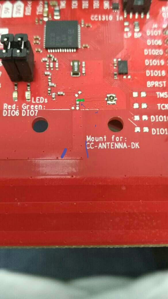

您好,我正在尝试将外部天线cc-antenna dk2连接到cc1310启动板。 我要做的是卸下组件(标有蓝色箭头)并将其放置在标记为绿色的位置。 如果我朝着正确的方向前进,我希望得到这方面的确认。  另外,我有cc2650 sensortag,但我无法理解如何将外部天线连接到sensortag。 同样,我必须在cc2650 sensortag板上放置0欧姆电阻器。
    CC1310LP:请查看LP示意图上的注释:(www.ti.com/.../swrc319)。 你应该取下盖子,但不要旋转它,你应该在市场上绿色的位置放置一个0欧姆电阻器。
    CC2650STK:此处使用的连接器来自Hirose,该连接器的尺寸和所需电缆与LP上的Murata JSC不相同。 如果您有正确的电缆,您只需在连接器上将其单击到位,然后连接将连接到电缆,而不是PCB天线(连接器具有内置开关)

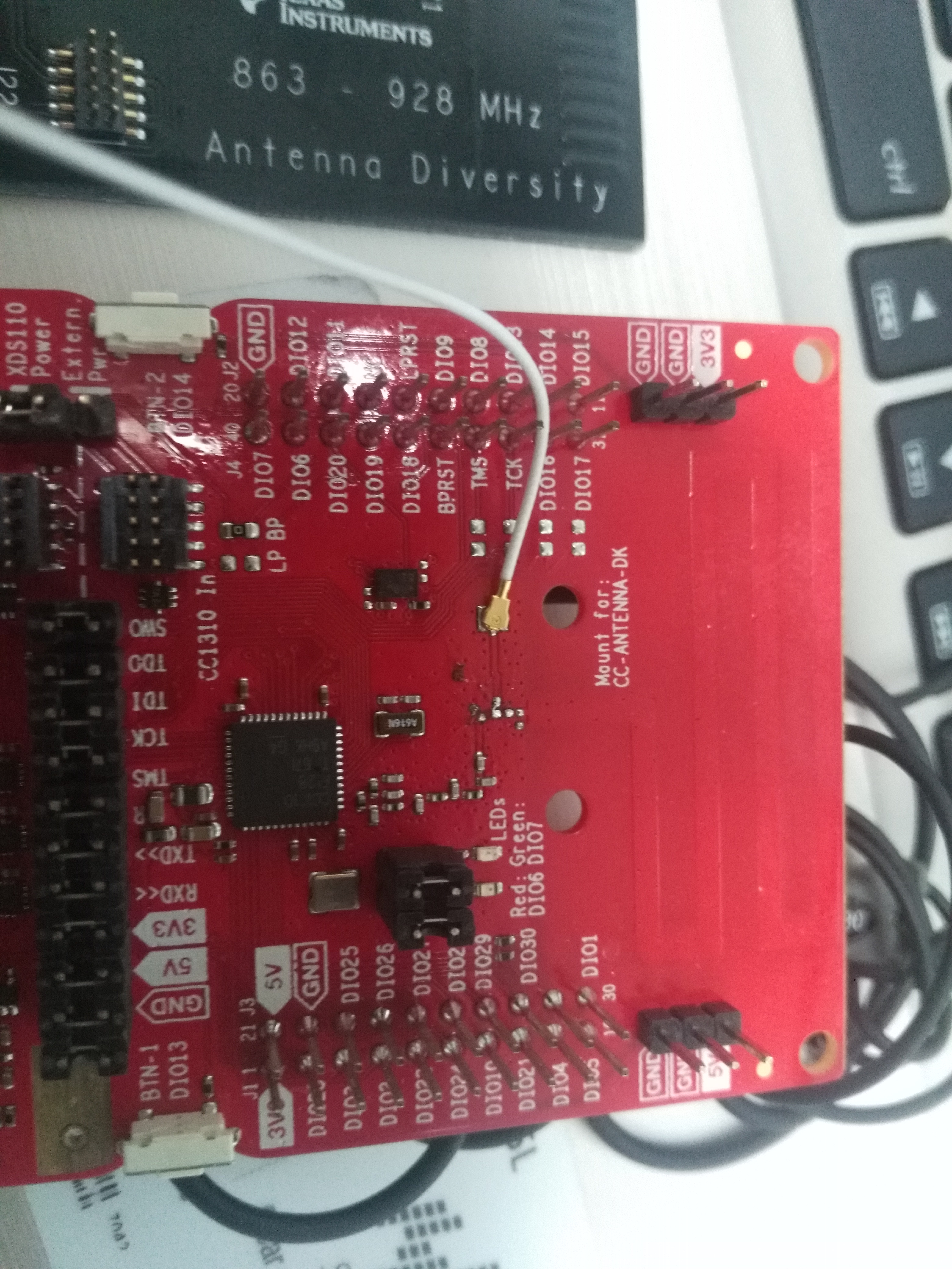

    如LP原理图中所述,我取下了盖子,然后,对于0欧姆电阻,我对标记为绿色的区域短路,但看不到任何范围差异。 我再次附上我的安排图。 请告诉我为什么范围没有增加,而且我正在使用开箱即用的cc1310启动板演示。 在cc-antenna dk2上,我尝试连接到所有J21,J8,J20,但它们都不能正常工作。
    LP使用cc-antenna dk2中的9号天线,是DK中效率最高的PCB天线。 您使用的主板上的螺旋天线效率较低,因此使用此天线将无法获得更好的覆盖范围。
    如果您使用天线分集,您将获得更强大的解决方案,因为您更有可能避免盲点。
    谢谢! 我将尝试使用9号天线以及主板上的其他天线。
    请注意,带天线套件的电缆有损耗(1 - 2 dB)。 使用DK2的9号天线进行测试后,我看不到它的好处,因为这是在LP上实施的。
    cc-antenna dk2上的任何天线是否会显著增加cc1310启动板的范围? 在cc-antenna dk2的规格中,它表示范围将增加到几公里。 现在,当我使用Launchpad的PCB天线进行测试时,它为我提供了高达200 300 m 的范围,但这还不够。
    如果您获得的增加取决于您以前拥有的天线。
    范围取决于链路预算(灵敏度和输出功率)。 要了解不同因素如何影响范围,请在此处使用Excel表格: e2e.ti.com/.../37.5556万 ,了解您可以在系统中做出哪些折衷。
