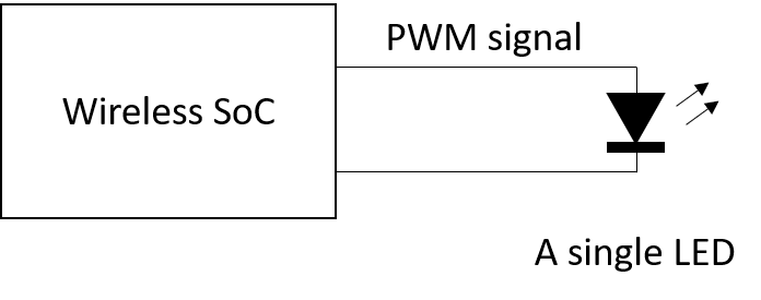

我们刚刚发布了有关如何使用CC1350 (也适用于CC1310)构建连接的街道照明系统的指南,这里的人们应该会感兴趣:
该系统使用PWM调光,时间同步计划和远程控制来控制成千上万个街道灯。 原型使用CC1350 Launchpad,单个LED连接到其中一个GPIO引脚。 最终设计使用相同的CC1350 SoC,但具有高功率LED驱动器。
最终设计:    原型设置:
CC1350 Launchpad原型使用与最终系统完全相同的软件,以便快速构建PoC。
/Adam

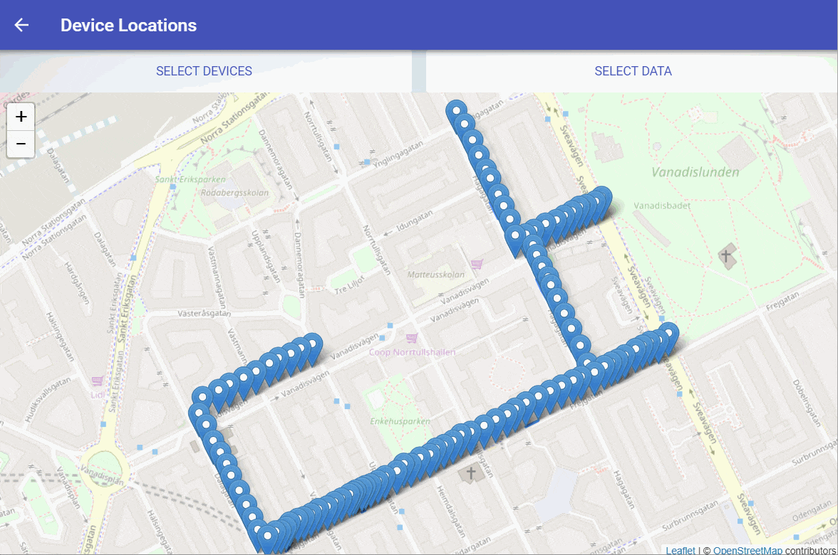

    这看起来很酷! 我可以知道此演示中打开/关闭所有指示灯的延迟吗?
    计划调光的延迟时间在大型网络上为几毫秒。 这是因为它们都同步到同一时间源。
    对于手动控制,延迟取决于网络的大小和当前无线条件,但通常为100毫秒左右。
    设置新的照明值后,每个灯将开始报告其新状态,并以几秒钟的随机间隔进行报告。 根据网络中的灯数量,此过程可能需要一分钟才能完成。
