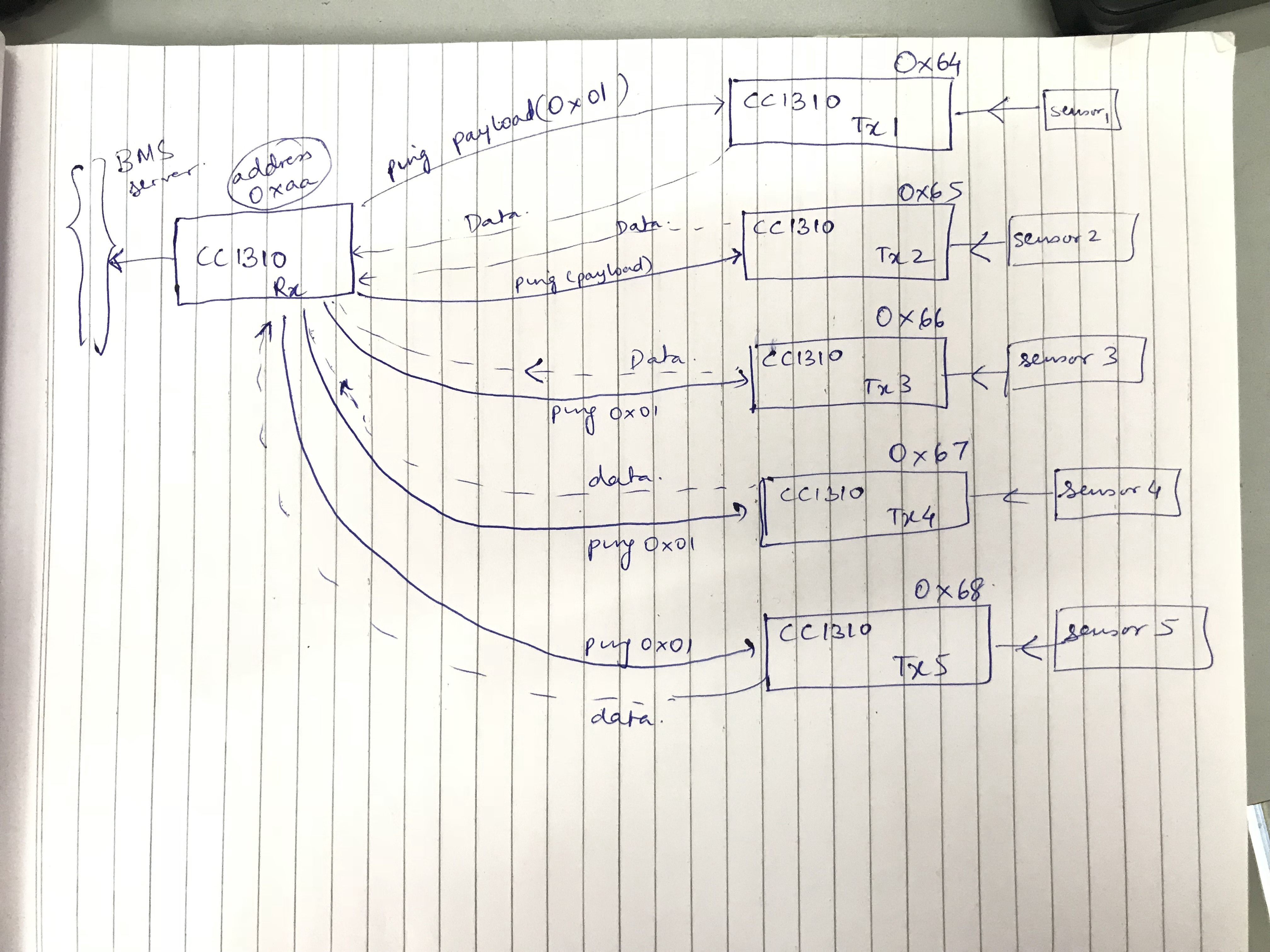

    您好,
    这是一个很长的帖子。 我在此处附加一张图片以显示我的应用程序。 在一个Tx和一个Rx模块中,这是代码中的配置

    上面的代码片段用于显示发送器如何识别接收器。 显然,dstAddr和addrFilter匹配和通信是成功的。
    根据我的申请,下面是我所做的事情;
    rfEasyLinkTx.c
    uint8_t addrFilter[EasyLink_MAX_ADDR_Size *//////////////////////////////////////////////////////////////// Shubhankar评论
    EasyLink _MAX_ADDR_filters]={0xAA};
    EasyLink _enableRxAddrFilter (addrFilter,1,1);///////////////////////////////////////////////////////////////// 从1
    更改为2 txPacket[0].dstAddr[0]= 0x64;//100
    txPacket[1].dstAddr[0]= 0x65;//101
    rfEasyLinkRx.c
    uint8_t addrFilter[EasyLink_MAX_ADDR_Size * EasyLink_MAX_ADDR_filters]={0xxx64};EasyLink_Addr1;
    Addr1
    rfEasyLinkRx将进入地址为0x64和0x65的两个发射器中的每个发射器。它们与地址为0xAA的主接收器通信。
    rfEasyLinkTx将进入主接收器,该接收器必须使用单独的数据包ping (0x01) ping 0x64和0x65,收集数据并存储在结构中。

    以上代码是两个发射器的发射和接收。 使用断点时,它可以按顺序完美地工作。传输和接收函数对两个模块都是命中的。但rxPacket.payload
    值仍显示0。 现在,我分别将发送器1和发送器2的txPacket有效载荷设置为0x05和0x06。 这意味着接收器没有收到任何值,因为rxPacket为0。
    对我可能做错了什么有任何见解? 我怀疑存在地址问题,因为正如我所说,断点按预期顺序命中。请帮我解决。下面是我的体系结构
