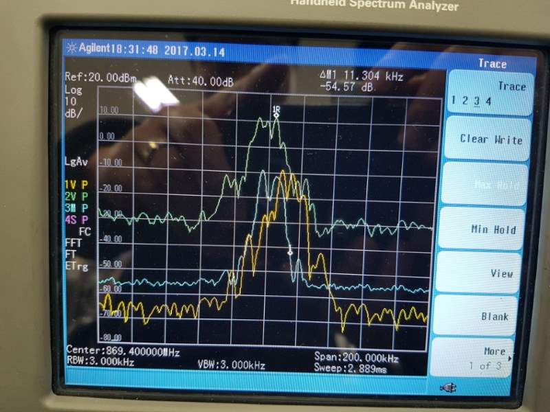

我们拥有一个基于MSP430F1611和CC1101-CC1190的1190的系统,我们希望从某些基于AXSEM无线电芯片AX5043的传感器接收无线电帧。
它们在物理上具有相同的配置,并且很明显的帧头(前导码+同步字+长度+地址,两者上没有CRC)是相同的,但我们不会从传感器接收任何信息。 我们在CC1101上更改了报头配置(非前导码,16位前导码,32位等),寻址匹配等; 我们正处于尝试和错误的阶段。 在传感器方面,我担心我们不能更改它们的配置。
通过频谱分析仪,我们可以比较传感器和系统信号,并在相同的基频(869.4MHz)上进行调谐,因此我们认为问题在于帧识别。 有人知道CC1101和AX5043是否兼容?
提前感谢!!
PD:在图像中,绿色信号由传感器(AX5043)发出,黄色信号是我们的信号。
此致,
    我看不出它们不兼容的原因。
    我建议使用SmartRF Studio来控制CC1101。 (如果您有CC1101EM或类似产品,最简单的方法是)。
    将同步字设置为0xAAAA和固定数据包长度。 如果您已使用与AX5043 (数据标记,偏差)相同的调制格式设置CC1101,则应将数据输入FIFO。 第一个字节应为SYNC单词。 这将验证您是否选择了正确的帧设置等
