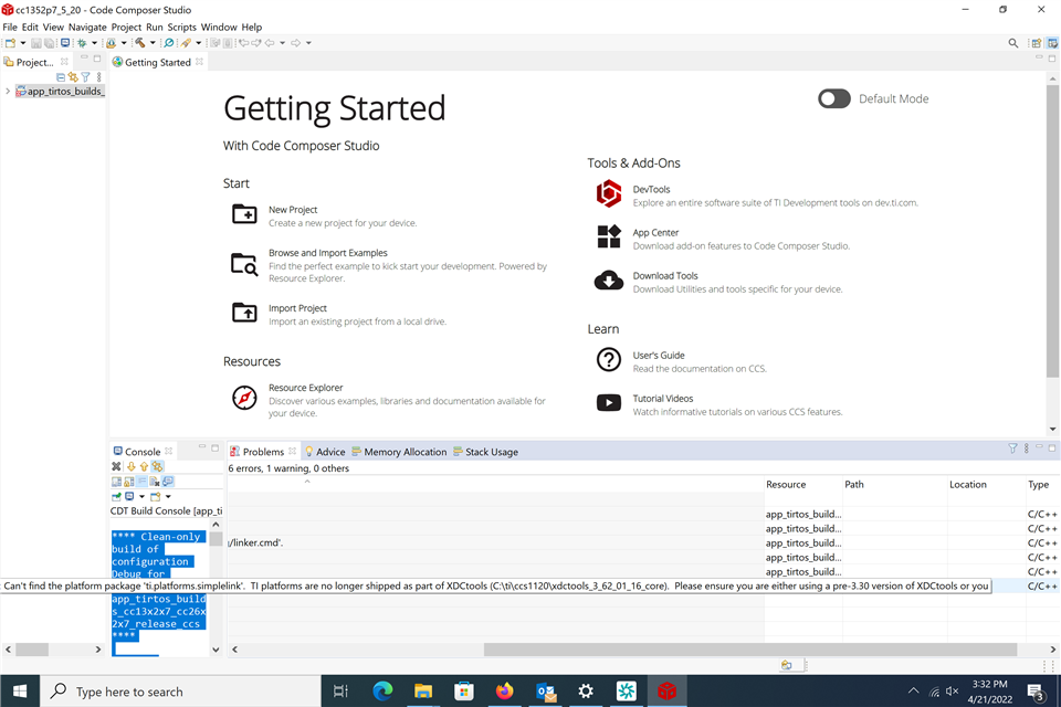

我们有一个1352P7 LP,并尝试在Windows笔记本电脑上启动CCS IDE。 安装最新的CCS SW 11.2 版本后,当我们尝试导入单独下载为“app_tirtos_build_cc13x2x7_cc26x2x7_release_CCS”下的shonw的TIrtos项目时,我们遇到了一个问题。
1.首先,它不会自动检测1352 SDK,因此必须从列表中删除产品并手动添加目录。
2.然后它开始抱怨其他错误,如下所示。 但相关的xdctools版本已安装并验证为正确的版本
****配置的纯净构建项目app_tirtos_build_cc13x2x7_cc26x2x7_release_CCS ****的调试
"C:\\ti\\ccs1120\\cs\\utils\\bin\\gmake "-k -j 8 Clean -O
del /F "app_tirtos_builds_cc13x2x7_cc26x2x7_release_cs.lib" "configPkg\linker .cmd""configPkg\compiler.opt"
rmdir /S/Q "configPkg\"
找不到C:\projects\CCS_CCS\cc1352p7_5_20\app_tirtos_build_cc13x2x7_cc26x2x7_release_CCS\Debug\app_tirtos_build_cc13x2x7_cc26x2x7_release_CCS.lib 11.2
已完成清洁
****构建已完成****
****配置构建调试项目app_tirtos_build_cc13x2x7_cc26x2x7_release_CCS ****
"C:\\ti\\ccs1120\\cs\\utils\\bin\\gmake "-k -j 8 all -o
生成文件:"../release.cfg"
正在调用: XDCtools
"C:/ti/ccs1120/xdctools_3_62_01_16_core/xs"--xdcpath="C:/ti/simplelink_cc13x2_26x2_SDK_5_20_00_52;" xdc.tools.configuro -o DevicePkg -t ti.targets.arm.el.mti -p X2x_26xk_5_x20_00_52;" xdc.tools/xdc.tools/xcds -xcdcs.config_-xt.corpkg -m -xcds -m -xcds -xt.cr.cr.cr.x-/x-f_x-x-xt.cr.cr.cr.cr.xcd/x-/xcdx-x-f_- ti.platforms.simplelink:CC13X2_CC26X2 20.2
subdir_rules.mk:12:目标'build_8.95605553亿-InProc'的配方失败
js:"c:/ti/ccs1120/xdctools_3_62_01_16_core/packages/xDC/tools/Cmdr.xs",第52行:错误:xdc.tools.configuro:错误:无法找到平台软件包'ti.platforms.simplelink'。  TI平台不再作为XDCtools (C:\ti\ccs1120\xdctools_3_62_01_16_core)的一部分提供。  请确保您使用的是3.30 之前版本的XDCtools,或者您已在路径'C:\ti/simplelink_cc13x2_26x2_SDK_5_20_00_52;C:\ti\ccs1120\xdctools_3_62_01_16_core/packages'中添加了包含您的平台支持的产品。  检查此路径是否命名了包含必要平台支持的目录,以及平台名称是否拼写正确。
gmake [1]:***[builc-8.95605553亿-InProc]错误1
正在调用: XDCtools
gmake [2]:***[Build-8.95605553亿-InProc]错误1
Makefile:127:目标'All'的配方失败
gmake [1]:***没有生成目标'built-8.95605553亿'的规则,需要'configPkg/linker.cmd'。
gmake [1]:目标'configPkg/linker.cmd'由于错误而未重制。
gmake:***[All]错误2
****构建已完成****
    您好Abhishek,
    使用类似的依赖关系时,我没有发现类似的问题,但是我的 xdcpath中包含了C:\ti/simplelink_cc13x2_26x2_SDK_5_20_00_52_s/kernel/tirtos/packages

    请确保您的XDCPath软件包存储库->${COM_TI_SIMPLELINK_CC13X2_26X2_SDK_INSTALL_DIR }/kernel/tirtos/packages包含在您的XDCPath软件包存储库->${COM_TI_SIMPLELINK_CC13X2_26X2_SDK_INSTALL_DIR_REPOS}中
