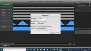

    我尝试使用建议的代码执行建议的测试,但我需要了解此逻辑分析仪上的板(在我们的案例中为 Salae)需要设置的波特率设置、Perity 位等。
    如上所示、右侧的"Async serial (异步串行)"选项卡的设置
    位速率/波特率/奇偶校验等设置我们需要做什么?
    不确定我是否理解您要做的事情。 我假设您的逻辑分析仪不支持 ERT 协议、因此您只需手动查看数据即可找到您认为发送器正在传输的数据。 无线电上的异步串行模式不使用开始/停止/奇偶校验位等。它只显示从空中进入解调器的原始数据。 如我在图中所示、您应该将 CS 输出到引脚、以便更轻松地区分噪声和实际数据。 如果载波侦听阈值设置得足够高、则 CS 信号仅在发送器正在传输时有效、而不是仅在接收到噪声时有效。 当然、对讲机必须按照正确的数据速率等进行编程、方法与您尝试使用内置数据包引擎接收数据包时所用的方法相同。
    Siri

    当我使用自定义代码将数据从一个软件狗正常发送到另一个软件狗时、这两个软件狗都可以正常工作。 但是,当我用逻辑分析仪插入 Rx 代码刷写的加密狗时,我会在 附加的 CSV 文件中接收到损坏的数据 e2e.ti.com/.../untitled.csvas。 请看一下。
    查询
    • 我无法理解如何确认我的仪表数据是否已损坏?
    • 我看到波特率对使用逻辑分析仪捕获的 CS 和串行数据有影响、因此 CC1111的波特率有一些特定值。
    • 最后但重要的查询是"我们能否尝试捕获 Tx 中一个 CC1111软件狗发送的数据、并使用 Rx 模式上另一个软件狗连接的逻辑分析仪接收数据。" 这将澄清我的许多疑问,并可能使我更加清楚如何进一步调试。 因为到目前为止、逻辑分析仪上捕获的数据是同时发生的、所以如果我们的设置或其他方面正常、就不会更加清晰?
    • 如果我们能够使用上述代码在两个加密狗中进行通信、但在逻辑分析仪上看到数据、而不是在 IAR Workbench 的 I/O 终端上看到数据、这将消除我的许多疑虑。 请参阅指南

    然后、我使用逻辑分析仪监测 CS 信号和异步 RX 数据、并能够手动检测正确的接收数据:
    Siri
    Siri、
    我们已尝试使用 Saleae 逻辑分析仪进行上述建议的基本测试。 面临的问题:
    1仍然无法使用上的 Saleae 和异步模式捕获从第一个用作 Tx 的 CC1111 USB 软件狗传输到另一个 CC1111 USB 软件狗的数据。
    2 Saleae 上的数据仅充满帧错误。
    3您共享的代码也不像同步或 正常模式的加密狗那样工作

    如果上述代码适用于 Saleae 或任何其他逻辑分析仪、您是否可以在您的末尾尝试使用。

    此外、您不能对 Saleae 使用任何分析仪。
    当我说您应该使用 异步 模式时、这用于无线电。 这就意味着、任何无线数据都将输出到引脚上、您可以使用逻辑分析仪手动查看该引脚。
    如果您使用 CC1111发送数据包、则会发送前导码、同步、长度、有效载荷和 CRC 的数据包、 并且您不会发送 任何具有起始位/停止位/奇偶校验等的串行协议、因此您无法让逻辑分析仪尝试将数据解释为串行 协议、因为这不是您要发送的数据(也不是燃气表正在发送的数据)
    我也不明白为什么您使用监听器来查找 SimiciTI 数据包。
    Siri
    获得积分。 根据我的理解、您需要强调什么
    • 我们不能将 Saleae 与 I2C、ASYS 或串行等上的任何分析仪模式一起使用,我们只需启动 Saleae,而无需选择任何符合我们要求的模式,因为它只会在我附加时生成原始数据:
    • 请告诉我下一个步骤,以解释在 Saleae 界面上捕获的数据。 表示如何根据 CC1111数据表解释0位或1位。 因为我在数据表中找不到任何可以解释或说明5.46微秒信号指向0或1的内容。
    • 请提供指导
    • 您希望通过这条线传达什么
      “我也不明白为什么您使用监听器查找 SimiciTI 数据包。”
    • 正如您提到的、"然后、我使用逻辑分析仪监测 CS 信号和异步 RX 数据、并能够手动检测正确的接收数据:"
      我们手动执行它的方式意味着您如何确认收到这些值 D3 91等
    我希望 CC1111的这种类型信息作为其将信号解释为0或1的方式、如上图所示、 手动将周期转换为0 /1位。 我在 CC1111的数据表中找不到这种信息
    具有低功耗射频收发器和8051 MCU 的真正片上系统数据表(修订版 h)(TI.com) 请提供指南
    @Siri 请提供帮助
    这些器件不能在透明模式下运行、这主要是为了进行调试。
    这意味着您看到的原始数据、例如、不一定具有50%的占空比(如果查看前导码)。
    当我执行测试时、我使用250kbps 发送了数据。 这意味着1位需要4us。
    当查看接收到的前导码时、您会看到、有时2位需要8us、有时需要7.93us。 在两个位花费8us 的情况下、1仅为3.5us、而0为4.5us
    不过、这对于调试来说已经足够好了、因为本练习的整个目的是查看您是否可以识别您认为仪表正在发送的数据、并验证完整的传输是曼彻斯特编码还是只是其中的一部分。
    当您从射频的角度确定 CC1111配置正确、以便能够识别接收到的数据时、应使用 CC1111是正常模式、并让调制解调器负责解释接收到的数据。 数据表中没有关于如何解读透明数据的信息、因为这是在设计所需的分组模式下使用 CC1111时在内部处理的。
