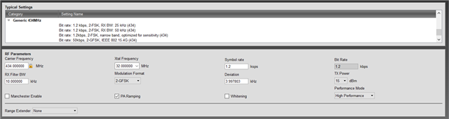

    请检查应用2-GMSK 所做的更改是否与所附照片中的相同。
    -调制格式:2-GFSK
    -偏差:0.5
    请检查。 谢谢你。

    在 SmartRF Studio7中选择400MHz /窄带后、基本设置如下。
    要设置‘2-GMFSK’,我们要求您检查将‘2-GFSK’的偏差值(3.997803)乘以0.5是否正确。
    2GFSK 的默认偏差:3.997803kHz
    2-GMSK 的偏差:‘3.997803 * 0.5‘kHz
    如有可能、请提供详细说明。
    请检查。 谢谢你。

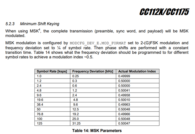

    在上面的回答中,您说 GMSK 偏差=数据速率*0.5。
    但是,在 CC112x 用户指南文档(swru295e)“5.2.3最小移位键控”中,确认偏差=符号速率* 0.25。
    CC112x/CC1175低功耗高性能低于1GHz 射频收发器用户指南(修订版 E)(TI.com)
    请再次检查内容。
    [引用 userid="66607" URL"~/support/wireless-connectivity/sub-1-ghz-group/sub-1-ghz/f/sub-1-ghz-forum/1051154/cc1120-cc1120-modulation-method-inquiry-gmsk-user-guide/3893632 #3893632"] 调制指数 必须为0.5,这意味着偏差必须设置为数据速率的0.25
    抱歉、我是第一次写正确的、然后在示例中、我乘以错误的因子。 偏差= datarate*0.25意味着如果数据速率为50kbps,则必须将偏差设置为12.5kHz。
