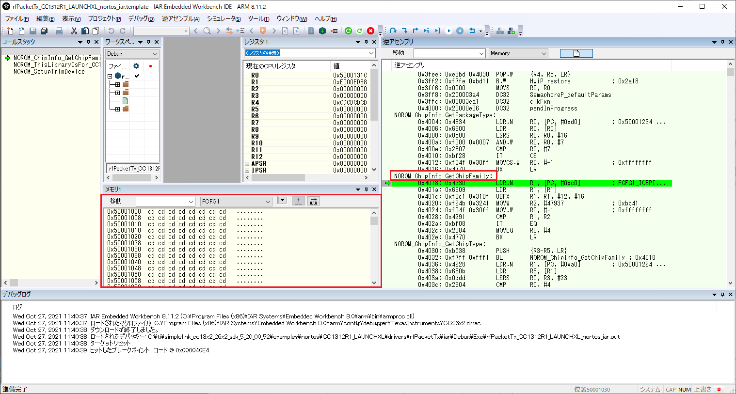

我的客户使用 CC1312R EVM 来运行示例代码。
奇怪的是、程序无法使用新的 SimpleLink SDK (v5.1 ~)启动。
EVM:LAUNCHXL-CC1312R1
CCS v10.3
SIMPLELINK-CC13X2-26X2-SDK_5.20.00.52
(SIMPLELINK-CC13X2-26X2-SDK_5.10.00.48)
XDCTools:3.62.00.08
编译器 TI v20.2.4.LTS
SysConfig 1.8.2
示例:
C:\ti\simplelink_cc13x2_26x2_sdk_5_20_00_52\examples\nortos\CC1312R1_LAUNCHXL_drivers\rfPacketTx
SDKv4.3的示例代码起作用。 但是、v5.1或5.2的示例无法正常工作。
听到这种情况后、我使用 LAUNCHXL-CC1352R1、SDK v5.3和新 PC 进行了检查、但 EVM 无法正常工作。 可能是 v5.1和更高版本的 SDK 有错误。
查看调试屏幕、程序尚未到达主函数。
使用新 SDK 时、似乎无法读取芯片信息。
同样、它适用于较旧的 SDK。
请告诉我如何解决?

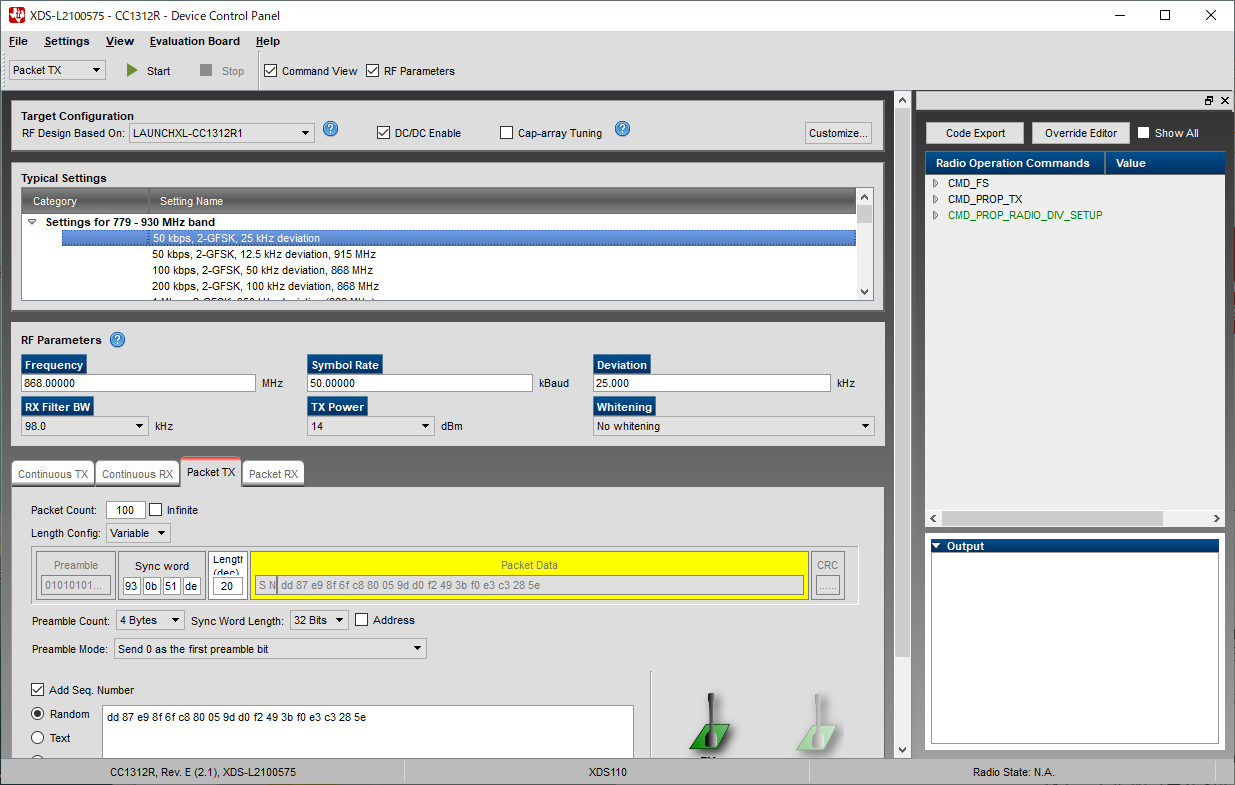

    我在 CC1312R Launchpad 上运行该示例时没有遇到问题。 您发布的屏幕截图表明您未使用当前硬件版本的芯片。
    如果您将 Launchpad 连接到 SmartRF Studio、您是否能够打开器件窗口或收到错误消息?

    客户是否收到错误消息?
    客户未收到 SmartRFStudio 的错误消息。 它们可以使用设备控制面板。 但它在 CCS 和 IAR IDE 中的同一代码(ChipInfo_GetChipFamily)处停止。
    此错误表示存在相同的问题。 您能否让他们在芯片标记可以读取的地方拍摄他们正在使用的 Launchpad 的图片?

    您能否让客户执行以下操作:
    首先、请发送器件上运行的 SmartRF Studio 的屏幕截图、以确认 Studio 实际上正在报告修订版 E:
    其次、确保他们拥有 CCS 和 SDK 的纯净版本、并从 SDK 中导入 rfPacketTX 示例。
    禁用“运行至 main”并下载代码。 现在,您应该能够“步入(F5)”以查看 main 之前的实际情况
    请报告 ChipInfo_GetHwRevision 中 fcfg1Rev 的内容以及以下寄存器的寄存器值:
    ICEPICK_DEVICE_ID、MISC_CONF_1和 USER_ID

    SmartRF Studio 报告版本 E

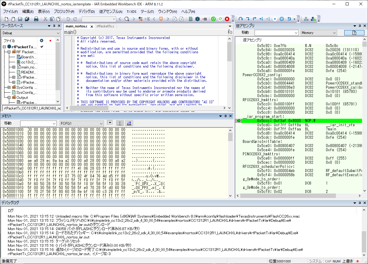

    在 SDK v4.3中、可以确认每条信息、并使其正常工作。
    但是、在 SDKv5.2中、这些信息无法确认、请在 ChipInfo_GetHwRevision 函数内输入无限循环。
    Ver5.20SIMPLELINK_CC13X2_26X2_SDK_5_20_00_52
    ICEPICK_DEVICE_ID0xcdcdcdcdcdcdd
    MISC_CONF_10xcdcdcdcdcdd
    USER_ID0xcdcdcdcdcdd
    Ver4.30SIMPLELINK_CC13X2_26X2_SDK_4_30_00_54
    ICEPICK_DEVICE_ID0x3bb4102f
    MISC_CONF_10x00000000
    USER_ID0x30828000

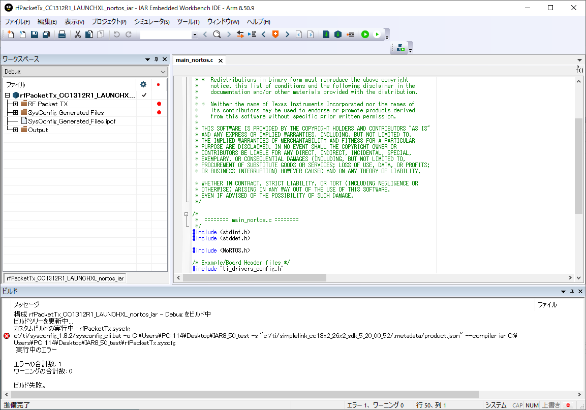

    您能否询问他们是否认为 CCS 与之相同? 我在 Launchpad 上测试了此示例、没有任何问题。
    从发行说明中可以看到、此 SDK 的测试条件为:
    您能让他们使用此版本进行测试吗?
    抱歉、我问客户的版本不同。
    如果它们使用 EWARM -8.50.9、则会发生构建错误、因此它们使用的是较旧版本。 这是报告的错误吗?

    我使用8.50.0版本的 IAR 测试了同一 SDK 中的同一个示例、我没有遇到任何问题:
    您能否尝试测试与客户测试相同的东西、并查看您是否有任何问题。
    我觉得很奇怪、我们无法再现客户看到的任何问题。
