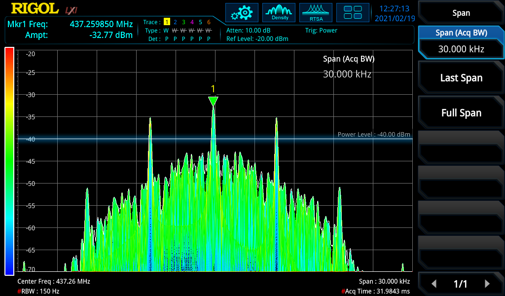

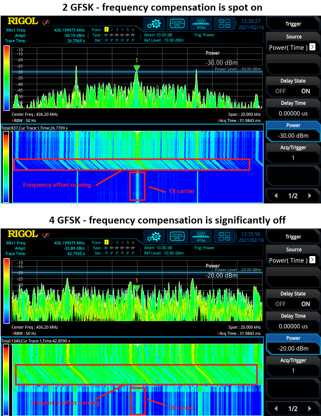

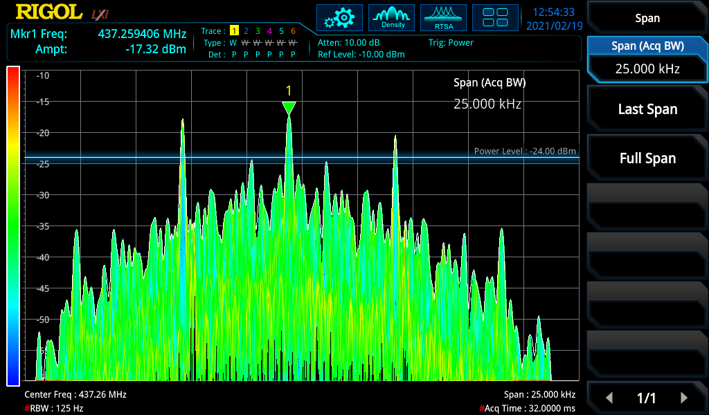

我之前使用过具有低数据速率和2 (G) FSK 的 CC1125频率估算和补偿。 一切都按预期工作、并且可以非常准确地调节频率-一切都如预期的那样。 但是、当转至4 (G) FSK 时、频率偏移估算和 PLL 反馈似乎明显关闭、从而导致 BER 显著增加。
在下图中、最初可以看到发送器载波频率。 稍后、RX 打开并传回、可以在这里看到低频率补偿。 我还尝试使用频闪灯命令 AFC 将估计的偏移量直接传输到频率偏移寄存器、但结果偏移误差完全相同。
有什么好主意-使用4GFSK 而不是2GFSK 时、我是否缺少有关估算频率偏移/PLL 反馈的明显信息?
    不确定我在这里看到的是什么。
    这适用于具有两个节点的系统吗? 节点1正在向节点2发送数据包、节点2接收此数据包并发送 ACK? 如果是这种情况、上图显示了来自节点1的信号、下图显示了来自节点2的 ACK? (下图是瀑布图)
    听起来您正在尝试使用频率偏移估算、但我不确定您是如何使用它的。 您能更详细地描述一下您是如何尝试使用系统的吗?
    感谢您的快速回复。 它确实是一个双向系统、从器件在其中响应-让我们假设它发送了一个 ACK 包。
    使用具有2GFSK 调制的频率偏移估算(FREQOFF_EST0/1)、我看到从器件正确补偿频率并以与主器件相同的频率发射回来。 但是、当更改为具有较高数据速率的4GFSK 时、估算将关闭。
    瀑布只是一种显示主频率(瀑布开始)的方法、之后是从器件的回复、频率补偿会缓慢地移动频率。 使用2GFSK 时、它达到与主器件相同的中心频率、但对于4GFSK、它关闭。 不要太介意图片

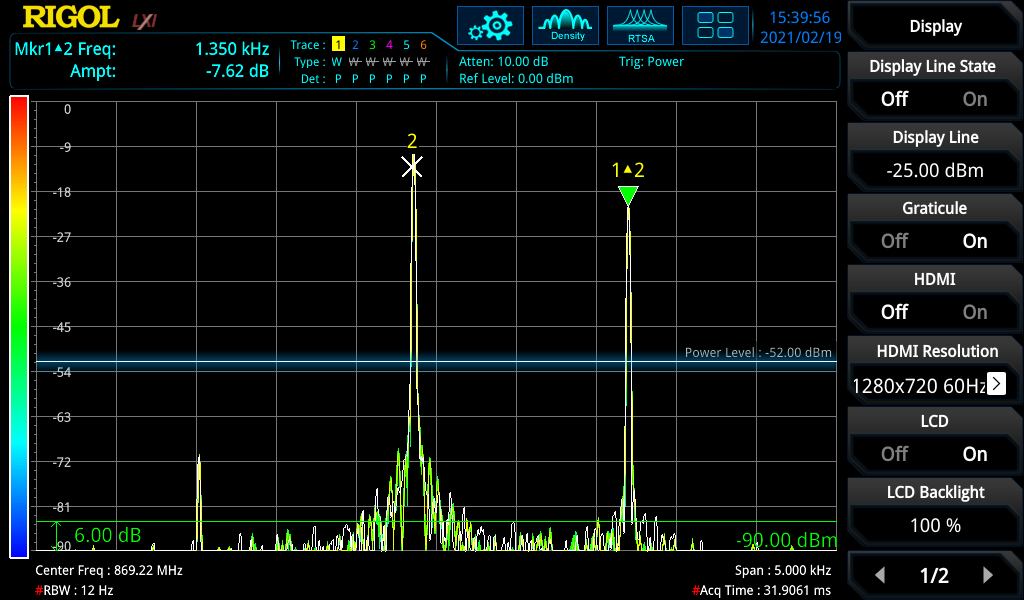

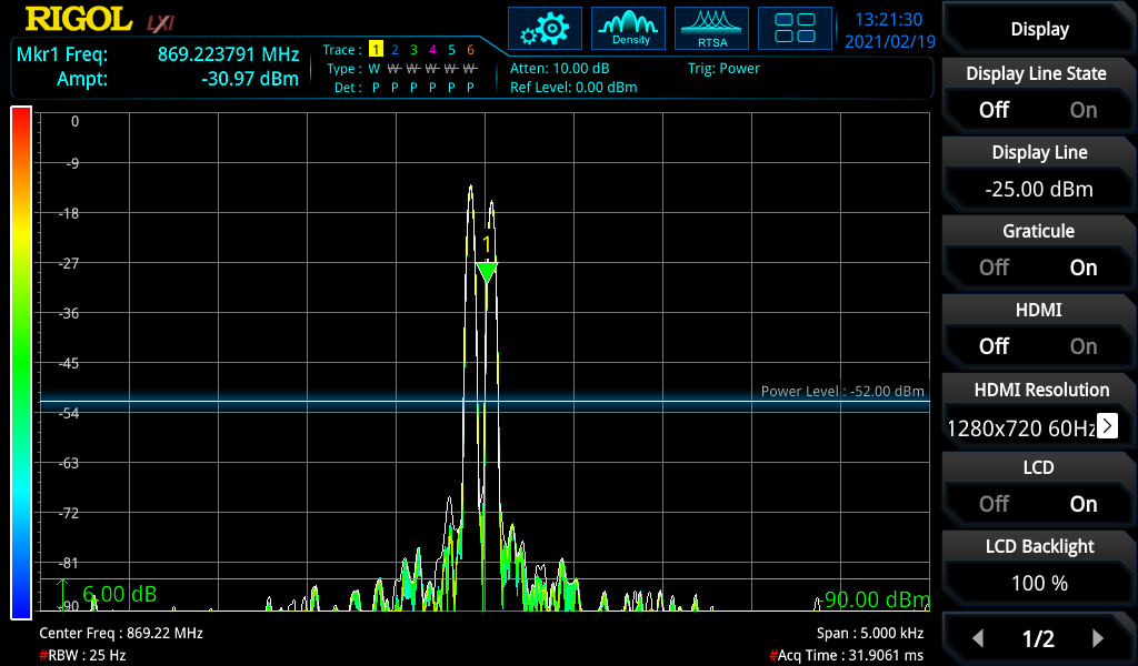

    例如、如果我在 FB2PLL 打开的情况下使用 CC1125评估板和模板"9.6kbps、2-GFSK、ETSI Cat1"
    第一张图片-两个电路板都设置为输出连续 TX -。 未调制。 这基本上只是为了获得2个电路板之间频率偏差的基线。
    一个板设置为数据包 TX -另一个板设置为数据包 RX。 之后、向接收的电路板发送"SAFC"命令、将频率估算偏移量传输到频率偏移寄存器。 我希望频率大致相同、但我突然看到~2kHz 偏移。 在具有相同设置(仅433MHz)的实际应用中、我看到频率偏移明显更小、但看起来仍然不正确、最好仅关闭频率偏移补偿和 FB2PLL。 但是、这似乎不是正确的解决方案
    默认情况下、2评估板输出未调制载波
    2个评估板在封装 RX 和 SAFC 选通之后输出未调制载波
    使用相同的寄存器进行实际实施、因为我似乎无法使 SmartRF Studio 实现双向通信? 都是如此
    主机 TX
    从机在 SAFC 选通后响应
    我无法找到确切的细节、但我怀疑需要前导码/调制信号来计算频率偏移估算。 您能否尝试相同的测试、但发送前导码或随机调制信号?
    SAFC 命令在运行数据包 TX ->数据包 RX 序列后发送、因此 FB2PLL/偏移估算应已接收到用于补偿的前置放大器、同步字和有效载荷(这是2个第一个图像上显示的结果、给出了大约2kHz 的显著偏移)。 未经调制的输出仅用于轻松查看实际频率变化。 在将连续 RX 与另一个评估板一起传输连续未调制载波信号后、我还尝试发送 SAFC 命令、但它们在偏移估算中提供了几乎相同的误差。
    有些设置可能是关闭的-但由于这是一个启用了 FB2PLL 的未修改示例、我希望所有内容都能成为一个真正好的起点。
    刚刚再次测试-相同的测试、使用数据包 TX ->数据包 RX -> SAFC、并比较未调制的连续未调制输出。 测试结果不同、但 在最近2次测试中关闭了1.35kHz 和1.825kHz。 考虑到这一点、RX 滤波器带宽为19kHz、偏差为4.8kHz、这可能会导致我预期的重大性能问题。 希望我只是缺少一些明显的东西。
    我怀疑这是可能引起混淆的方法。
    "TX"和"RX"节点都将具有频率偏移。 假设"TX"节点具有+5kHz 偏移、"RX"节点具有+4kHz 偏移。 然后、您将测量"TX"节点的+5kHz 偏移。 但频率偏移 估计值将为+5kHz -4kHz = 1kHz、因为它测量"TX 和"RX"节点之间的差值。 因此、如果您查看绝对误差、它可能看起来很奇怪、但如果您查看相对误差、则可能不奇怪。
