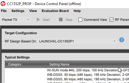

出于明显的原因、Smart RF Studio 将 CC1352P 的配置限制为未经许可的(例如 ISM)频带。  在许可频带(例如450-470MHz)中配置、测试、评估和操作 CC1352P 的过程是什么?
    您好、Allen
    SmartRF Studio 不限于未经许可的频带。 您应该能够以450-470 MHz 的频率使用 SmartRF Studio、而不会出现任何问题。 要在所需的频率中进行测试、只需更改控制面板中的频率参数即可。
    素食主义者
    谢谢素食主义者
    Smart RF Studio 中的“Enable high power pA”(启用高功率 pA)复选框在低于600MHz 的频率下变灰了吗?
    当您在 SmartRF Studio 中打开芯片时、它将基于 LaunchPad 设计。
    所选的默认 Launchpad 仅在频率介于600和1000MHz 之间时支持高功率放大器(高功率放大器)。 相反、如果您创建自定义目标、则可以在其他频率下使用 PA。
