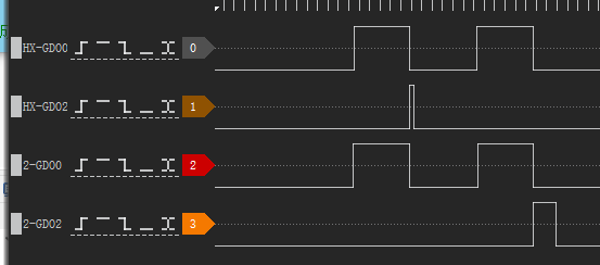

 当我实现跳频时、我有两种方法。
保持 SYNC1&SYNC0不变、只需更改 CHANNR。 收发器通信正常
void CC1101_SET_Sync (uint8_t Sync_H、uint8_t Sync_L)
CC1101_Write_Reg (CC1101_SYNC1、0xd3);
CC1101_Write_Reg (CC1101_SYNC0、0x91);//
CC1101_Write_Reg (CC1101_CHANNR、((uint16_t) Sync_H<<8|Sync_L)%99);
CC1101_Write_Reg (CC1101_IOCFG0、0x06);
CC1101_Write_Reg (CC1101_IOCFG2、0x07);
同时更改 SYNC & CHANNR、当 数据包由于地址被丢弃时、RX 的 GDO0 (0x06)将失效。
CC1101_Write_Reg (CC1101_SYNC1、Sync_H);
CC1101_Write_Reg (CC1101_SYNC0、Sync_L);//
为什么? 我想实施第二种方法!

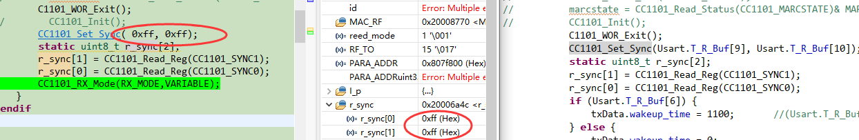

    在这两种情况下、您似乎都在使用相同的函数、但在第一种情况下、同步字是硬编码的。 同一函数在 RX 和 TX 端运行吗? 在第二种情况下、您是否尝试读回 SYNC0和 SYNC1的值并验证两侧的值是否符合预期?
    1. 相同的功能(CC1101_SET_Sync)在 RX 和 TX 端运行。
    每组器件都是1个主器件和3个从器件、我还使用了 ADDR 滤波器从器件。我想在同一个通道上使用不同的同步。
    我有数千个器件使用大约100个通道。同一通道中有多组器件。
    我想在同一信道上使用 SYNC 进行帧过滤。 是否建议使用此方法?
    4.我让您 读回 SYNC0和 SYNC1的值,并验证两侧的值是否相同。
    有关  如何选择良好的同步字、请参阅 e2e.ti.com/.../313209。 不建议使用0xFFFF 作为同步字。
