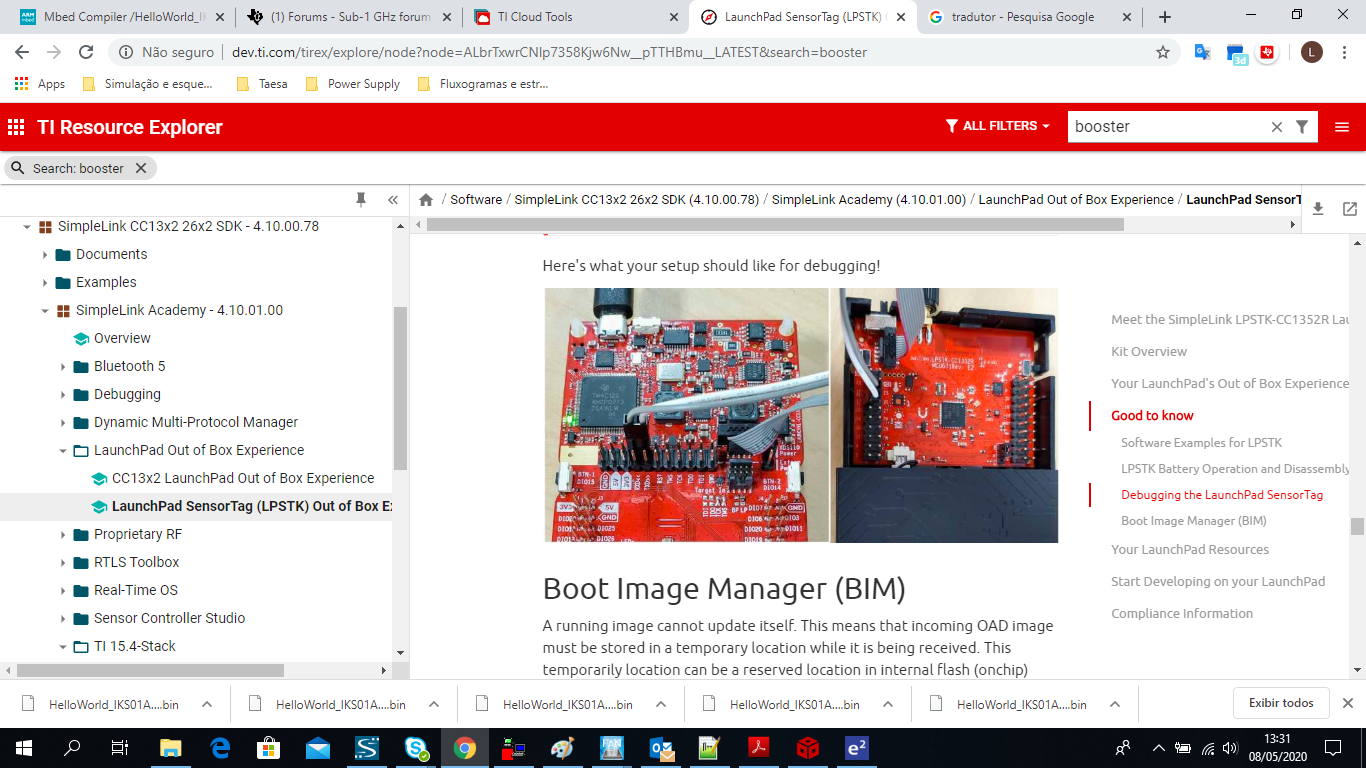

    但我很喜欢此行、再次编译并下载。 再次连接 lpstk 硬件时、会发生奇怪的情况。
    显然、代码未保存在存储器中、因为它运行默认文件(使用 BLE 和 OAD)、因为它不打开红色 LED (指示连接到收集器传感器示例)、而是打开蓝色 LED (默认应用)。 如果我打开 Simplelink Starter 应用程序、我看到它正在与 LPSTK 通信、也就是说、我返回了初始应用程序。
    要在 lpstk 卡上编写代码、我将使用图2中的映像配置。 有人有其他建议吗?
    要在 LPSTK 上刷写该项目、请尝试按照以下指南操作: http://dev.ti.com/tirex/explore/node?node=AIKcHFRMmg0MRAyz1RySsg__pTTHBmu__LATEST

    嗨、Leonardo、
    您能否尝试刷写 SimpleLink Starter 应用程序中提供的二进制文件之一? 这奏效了吗?
    如果通过 JTAG 进行连接、您在 UART 终端上看到什么输出? (请务必如图所示添加必要的跳线)。 刷写后、您会看到新刷写的映像的 UART 输出、执行复位并查看映像是否再次加载(检查 UART)。 否则、您可能需要使用 Uniflash 并刷写 BIM 和项目二进制文件。
    请查看 BLE 用户指南中的 OAD 部分以了解更多信息。
    http://dev.ti.com/tirex/explore/node?node=AOimuSWjap.4RuDbcp7OqA__pTTHBmu__LATEST
    http://dev.ti.com/tirex/explore/node?node=AIixxGE2y6tnPJ7cm65SFQ__pTTHBmu__LATEST
