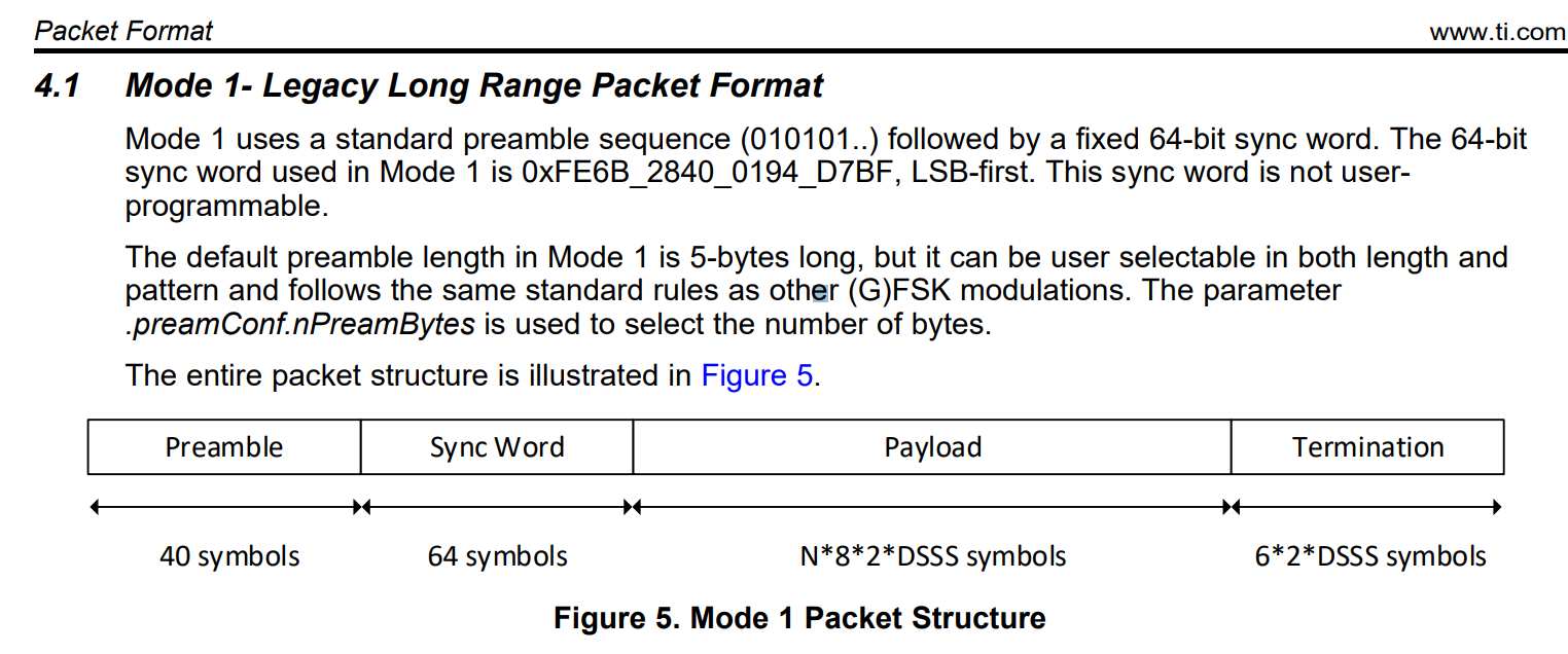

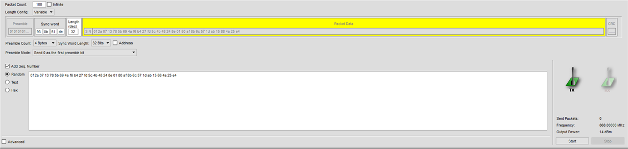

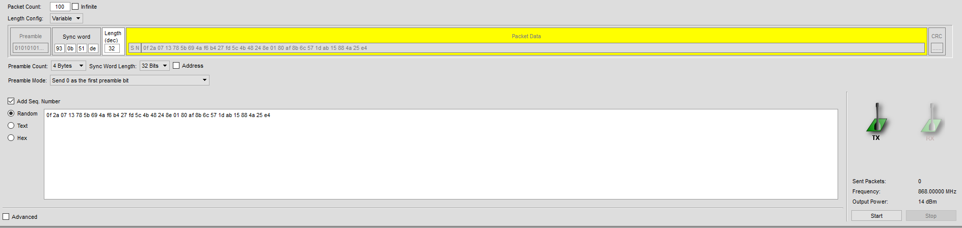

大家好、我使用的是 cc1350 launchpad、为了了解 SmartRF 软件程序提供的两种模式1、2、我已经读取了两种模式1、2、并且不知道数据包的总大小! 我的意思是传输的数据包大小和接收的数据包大小(因为 CRC 是在传输后添加的)。 )? 我想在字节中找到两种模式(1、2)中的参数:
在 SmartRF 软件程序中附加传输数据包的配置:
传输前的数据包大小(从发送器传出前的数据包大小)、以字节为单位:
收到后、我的数据包长度完全以字节为单位(包括 CRC):
可前置(以字节为单位的大小):
SyncwordLength (以字节为单位的大小):
PlayLoad 长度(以字节为单位的大小):
CRC 长度(以字节为单位的大小):

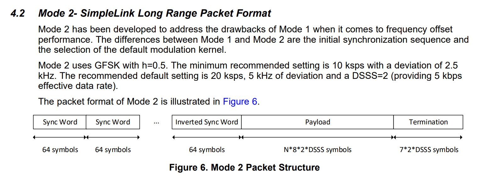

在模式2中、我不明白我的 Syncword 被重复/重复了多少次?
非常感谢!
    此外、我想了解每个配置从哪个开始、我是指从索引0开始到索引0结束的可前导码? 它与 Syncword 从哪个索引开始、直到它完成哪个索引一样?
    我将解释一个示例中我的意思、假设我的传输数据是无线传输的:
    前导码、同步字、长度字节(0x03)、有效载荷(0x01、0x02、 0x03)、CRC1、CRC0
    假设这些数据是一个数组.. 如 rxbuffer[]={前导码、同步字、长度字节(0x03)、有效载荷(0x01、0x02、 0x03)、CRC1、CRC0}
    前导码从何处开始、从哪个索引/字节开始、直到数据包中的哪个字节开始并结束、与将从哪个索引/字节开始的同步字相同、直至完成哪个索引? 与有效载荷相同、从何处开始/从哪个索引开始、直至哪个索引? 与 CRC 相同..
    请帮帮我。
    -您从 SmartRF Studio 中包含的快照不显示远距离模式。
    对于远距离模式问题,这是否仍与 https://e2e.ti.com/support/wireless-connectivity/sub-1-ghz/f/156/t/918430中的 CRC 计算问题有关 ?
    另请注意,rxBuffer 将仅包含有效载荷。 前导码用于稳定接收循环、SYNC 用于查找数据包的起始位置。 CRC 将被删除。
