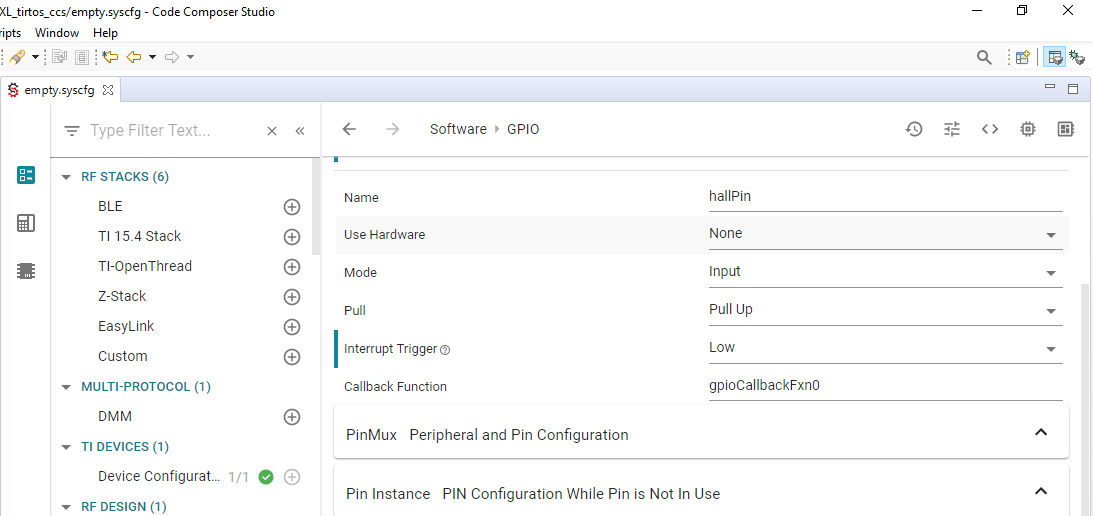

我将 cc1352R 与 SDK 4.10搭配使用。
对于所有上升/下降/双边沿/低电平和高电平中断、SysConfig 配置的驱动程序似乎都缺失。
我已经使用 SysConfig 和 TI-RTOS 为所有中断配置了一个输入引脚。 但它不起作用。
cc1352R 是否支持检测中断? 如果是、那么我会做什么错。
Kartik
 代码如下:
void gpioCallbackFxn0 (uint_least8_t index)
int hallState = 0; //初始化用于存储霍尔传感器状态的变量。
hallState = GPIO_Read (hallPin); //从传感器读取并存储霍尔效应传感器的状态:
printf (回调中的"\n");
if (hallState ==0) //检查模块的状态是高电平还是低电平
GPIO_WRITE (CONFIG_GPIO_LED_0、CONFIG_GPIO_LED_ON); //如果模块的状态为高电平,则打开 LED
printf (" hallState =%d\n"、hallState);
其他
GPIO_WRITE (CONFIG_GPIO_LED_0、CONFIG_GPIO_LED_OFF); //否则关闭 LED:
=== mainThread ====
void * mainThread (void * arg0)
/* 1秒延迟*/
uint32_t 时间= 1;
/*调用驱动程序初始化函数*/
GPIO_init();
/*配置 LED 和按钮引脚*/
GPIO_setConfig (CONFIG_GPIO_LED_0、GPIO_CFG_OUT_STD | GPIO_CFG_OUT_LOW);
GPIO_setConfig (hallPin、GPIO_CFG_IN_pu | GPIO_CFG_IN_INT_LOW);
/*启用中断*/
GPIO_enableInt (hallPin);
while (1)
睡眠(时间);
以下引脚配置:
