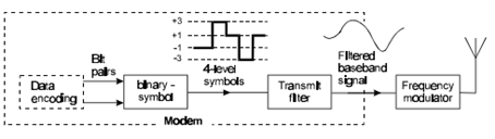

我正在尝试使用配备 FX929B 调制解调器芯片的 Satel 射频收发器发送和接收消息。
射频参数为:
433MHz
4FSK 调制
波特率4800 (比特率9600)
+3频率偏差可能介于3kHz 和4.8kHz 之间
FX929B 数据表中给出了以下图表:
当使用示波器测量"已过滤基带信号"输出引脚时、我得到下图(此处传输了一个"s"符号):
蓝色表示测量的信号、黄色表示波特率为4800的采样点、橙色和灰色表示-/+3符号或-1/+1符号的阈值线。
我从数据表中获得以下数据:
很明显、发送器传输3次符号同步和1次帧同步:
如何使用射频工作室中的 CC1101接收和传输这些数据包?

    谢谢 Steven、现在我看到了图片。
    正如  GhostOf 在其响应中所暗示的那样、CC1101 将使用 2-FSK 作为前导码和同步字、如 数据表中的"16.1频移键控"部分所述。
    确实、"符号同步"仅使用2-FSK、但看起来"帧同步"使用4-FSK。
    为了进行传输 ,您可以通过将 MDMCFG2.SYNC_MODE 设置为0b000来禁用前导码和同步字,并将整个帧包括在数据包的有效负载中,包括符号同步和帧同步。
