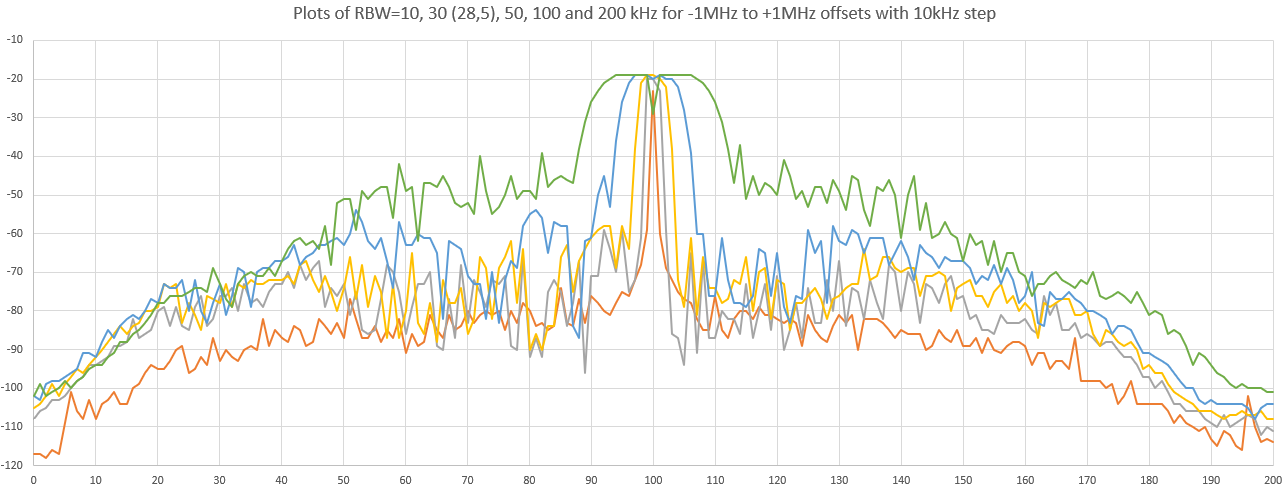

我尝试在宽射频频带扫描期间使用 CC1120进行 RSSI 测量、因为我被告知它具有更好的选择性和图像抑制。
我面临的问题是200kHz RBW 规格、它在200kHz 偏移时具有大约30dB 的抑制、这远远超出了我的预期(例如、较旧的 CC1101在 RBW 偏移处具有~40dB 的抑制)。
以下是使用跟踪 发生器扫描的所有 RBW 的图、该波形缓慢地扫描±1MHz、Pout=-20dBm。
 大多数寄存器从 SmartRF Studio 设置为连续 Rx 模式。
提前感谢您的任何帮助。

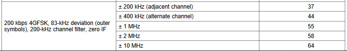

    -从数据表中可以看出、阻断性能优于您在此测量中看到的性能、请参见

    您是否需要使用最大 RX BW? 从图中可以看到、滤波器越窄越好。
