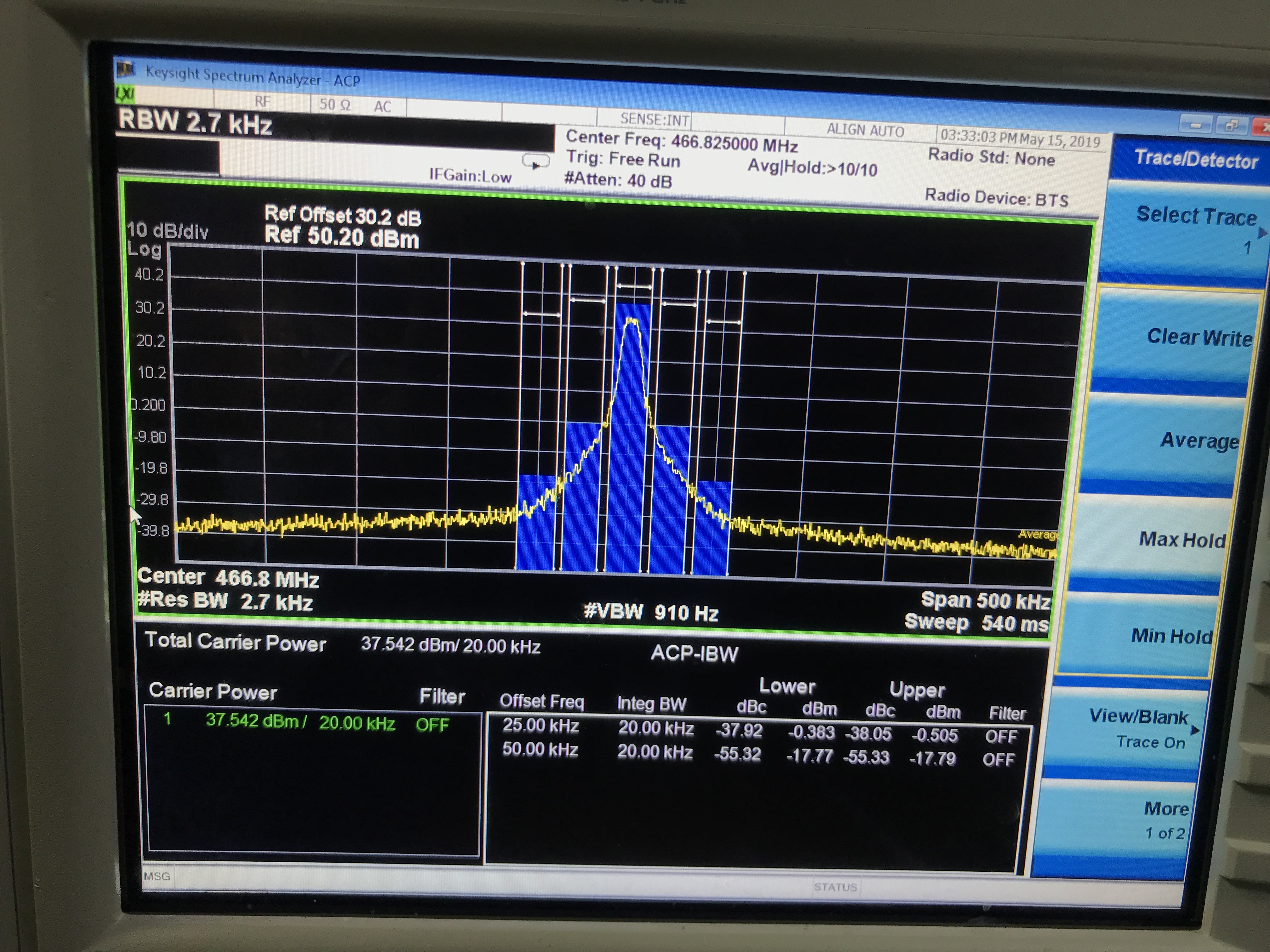

我们测试4FSK 和4GFSK 的相邻通道功率。4GFSK 的结果良好、但4FSK 的结果不好。
符号速率为4800sps、图如下所示。
此结果是否合理?
4FSK 的 ACP:
4GFSK 的 ACP:
    在数据速率和偏差相等的情况下、FSK 频谱将比 GFSK 频谱更宽、因此 GFSK 信号的 ACP 结果将优于 FSK、这是合理的。
