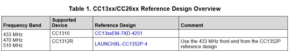

使用以下选项时、我能否提供参考电路?
选项:仅接收/外部偏置/差分/频率433Mhz
让我知道433Mhz 的滤波器值。
此致。
    请参阅 SWRA640的第1.4节。 以下是链接。

    我找不到 LAUNCHXL-CC1352P-4的数据。
    您能否提供 LAUNCHXL-CC1352P-4的数据?
    此致。
    您需要哪些数据? 您能更具体些吗?
    您是否在寻找性能数据?
    PM
    你(们)好
    以下参考设计未打开。
    您是否提供 LAUNCHXL-CC1352P-4的参考设计?
    此致。
    你(们)好
    我等待你的回答。
    我们似乎撤回了设计。
    我将其发送给了一名相关的工程师。 我们会尽快回复您。 请多多包涵。
    PM
    LAUNCHXL-CC1352P-4设计尚未发布、仍在开发中。 如果您使用0201封装尺寸的组件进行设计、则可以使用随附图中的组件值作为433MHz 设计的起点。
