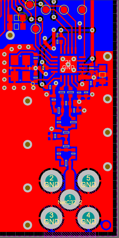

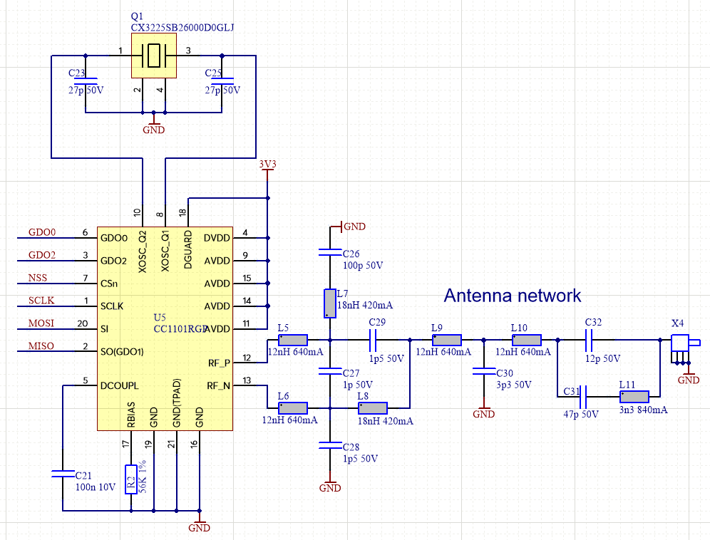

    下面是原理图和布局代码段。 我不是产品的硬件开发人员、我不知道我们硬件的设计人员在寻找哪个参考。
    为了进行测试、我使用其他制造商和监听器以及该制造商提供的现有无线电设备。 监听器不基于 CC1101、而是其他器件
    布局:
    原理图:

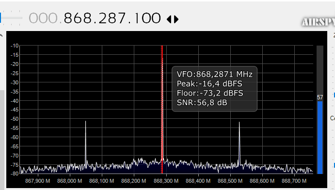

    这是对我们的器件处于连续波的测量。 使用 AirSpy SDR 在设备和 AirSpy 之间使用-20dBm 电缆进行测量。
    考虑到-20dBm 电缆、我们测得的输出功率应略高于1dBm。
    我不确定 PATABLE 寄存器。 我从未编写过、但在 SmartRF Studio 中、当我更改 TX 功率时、这些值会发生变化。 这是我的器件上的错误吗? 我希望具有最大输出功率、它应该是12dBm。。。

    原理图看起来正常。 布局还可以、但我建议使用更多的接地过孔。 这两种方法都可以将接地平面缝合在一起、同时还可以确保射频组件和去耦电容器的低电感接地路径。
