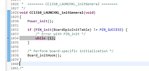

我使用的是 CC1310 RSM 封装4x4mm。
在该板上、我尝试运行 EasyLinkTx 示例。
该板通过2线 JTAG (TCK、TMS、RESET、GND 和3V3)连接到 Launchpad 上的 XDS110调试探针。
当我在 SmartRF Studio 中使用该板时、它工作正常。 软件会检测到它、我可以发送和接收数据包。

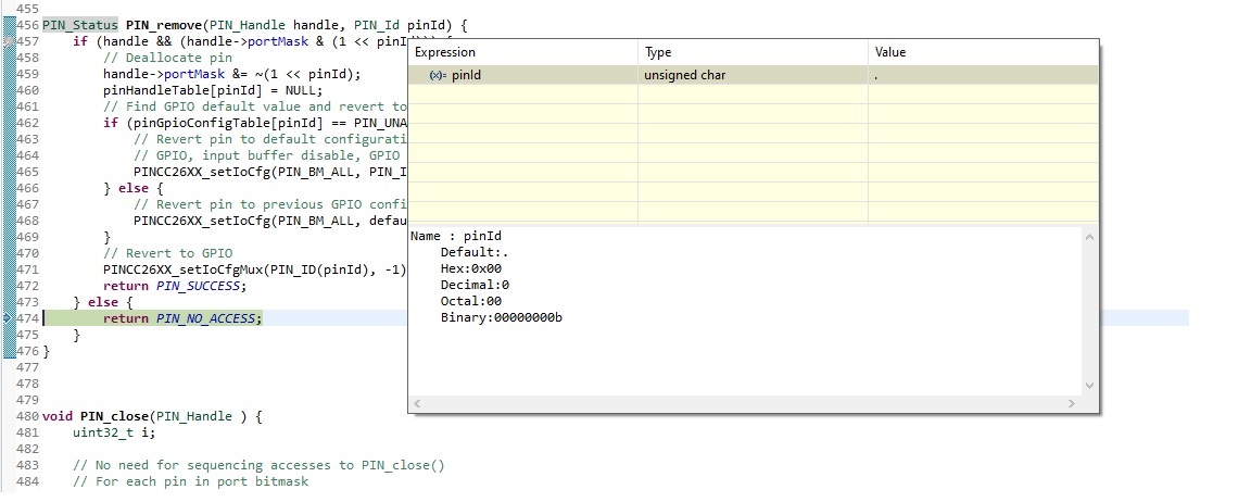

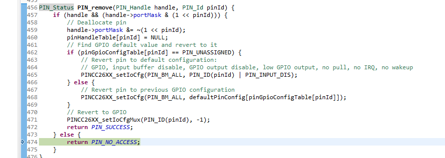

当我将程序刷写到定制板上时、不会发生任何情况。 我通过实验室电源以3.3V 电压为其加电、它显示了大约6mA 的电流消耗。
因此、我假设电路板加电、但不执行任何射频操作、因为电流非常稳定、而且我无法使用 SmartRF Studio 接收任何内容。
我已经根据定制硬件指南修改了板级配置文件。 将未使用的引脚设置为"PIN_UNLOAD"。
编辑:也许值得一提的是、我的定制板上没有32kHz 晶体。

    程序挂起在 board.c 文件(CC1310_LAUNCHXL.c)的以下部分
    如果您有4x4、则必须从板级配置文件中删除引用4x4上不存在的 IOID 的行。

    现在、该程序会进一步运行几个步骤、但它会挂起

    我试过它、但它不起作用。 我在 pinID 上设置一个表达式观察、它始终为0。 因此、我无法确定是哪个引脚导致了这种情况。
    您需要进行调试并告诉我们崩溃的位置。
    它只是在同一个点停止。
    如果我在 Launchpad 上使用相同的板级配置文件运行相同的程序、则可以正常运行、但如果我尝试在自定义板上运行、则始终会在"PIN_NO_ACCESS"处停止。
    我之前已经告诉过您:如果您看到 PIN_NO_ACCESS、请检查 PIN_ID 是什么。 然后、验证 PIN 最重要的是有效、并且 PIN 已在应用程序的 BoardGpioInitTable 或本地 PIN 表中初始化。
    例如、在屏幕截图中、您可以看到 pinId 为0。 CC1310 4x4上不存在 DIO_0。 因此、您需要从该 PIN 声明源自的任何位置(BoardGpioInitTable 或 Local PIN 表)完全删除该声明。

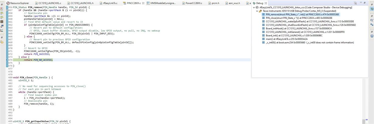

    您能否截取一张 callstack 的屏幕截图。
    需要删除作为 Board_initHook()函数一部分的外部闪存过程,如调用栈中所示。
