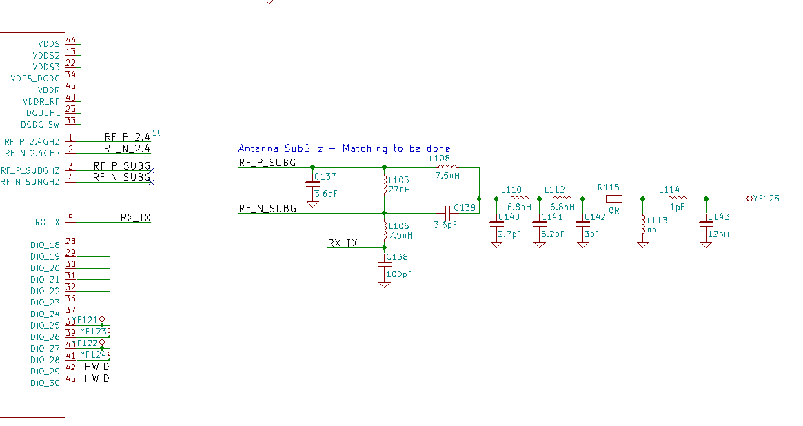

出于软件兼容性的原因、我们使用 CC1352R 设计 PCB、不会使用 SubGhz RF 器件。 与控制器的天线引脚最适合的方式是什么。 我们是否应该让它们保持开放? 还是放置任何电阻器? 功耗很重要、因此不应产生任何电流。 由于我们希望使用与具有 SubGhz 天线的电路板上相同的软件、因此该 SubGhz 器件会偶尔通电一次。
Harald
    不确定我应该如何理解您的帖子。 您写的内容是、您不使用低于1GHz 器件、但同时您写的是" 由于我们希望使用与低于1GHz 天线的电路板上相同的软件、可能会发生这种情况、因此低于1GHz 器件会在一段时间内通电一次。"
    如果您实际打开无线电、电流消耗将取决于负载、请参阅 https://e2e.ti.com/support/wireless-connectivity/sub-1-ghz/f/156/t/733596中显示的图。 为了控制电流、您应该使用与参考设计使用的相同阻抗来端接 RF 引脚、但您不需要滤波器部件。
    HY 之三、
    感谢您的快速响应。 我们有两个具有非常相似功能的不同 PCB、一个具有螺旋 SubGhz 天线的大 PCB 和另一个不适合天线的小 PCB。
    我们在两个板上运行基于 DMM 的软件、相同的十六进制。 SubGhz 可通过 BLE 启用、在启动期间处于活动状态、并尝试加入网络。
    对于小型 PCB:我们只复制了大型 PCB 的所有部件、而不是放置螺旋 PCB 天线、而是放置了一个焊点。
    通常情况下、焊点处未连接任何元件、也许将来我们会在焊点上焊接一根简单的导线。 这是合理的吗?
    Harald
    我要放置一个47欧姆电阻器的占位符、而不仅仅是一个焊接点。 这不能确定最终是在史密斯图的中间、而不是在可能意味着更高电流的一侧、请参阅我在上一篇文章中链接到的帖子中的当前与史密斯图。
    但是、如果设置了参数、在软件中添加可能禁用低于1GHz 的内容是否会更容易? 如果低于1GHz 器件可以处于活动状态、这也意味着您必须在认证时考虑到这一点、否则会增加成本。
